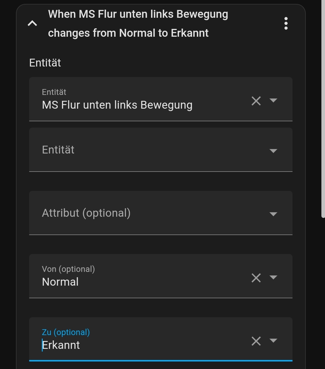

EDIT: Ich bastel gerade mit “wait_for_trigger”
Wenn du als Auslöser abfragst ob der Zusatnd des BM sich von Normal zu Erkannt ändert, dürftest du kein Problem haben. Denn wenn du erst vorbei gehst und dann die Tür schließt, steht der BM ja schon auf erkannt und nicht mehr auf normal.

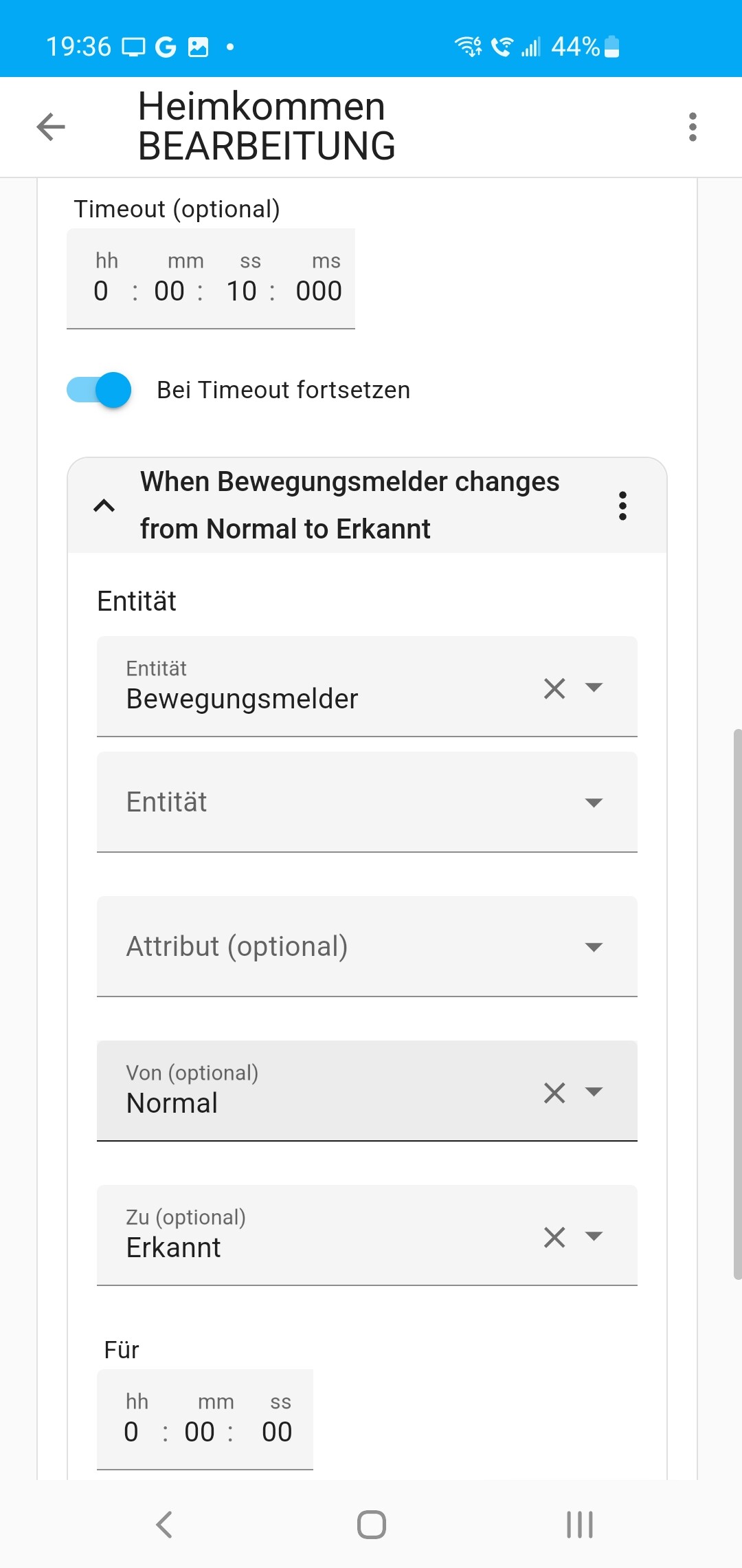

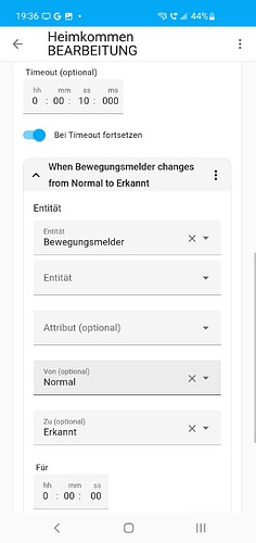

Könnt ihr mir noch bitte folgendes erläutern:
Wofür steht, oder was bezweckt der obere Timeout. Mit nachfolgender Frage: Was fortsetzen bei Timeout?
Und was macht der untere Timer “Für”?
Ich denke und denke und denke und kann es mir einfach nicht erklären! :wink:
Woher kommt das ober Timeout? Da steht ja irgendein Auslöser o. Ä.?
Das untere Für heißt:
Wenn der Zustand des BM für z. B. 10 Sek. von Normal auf Erkannt wechselt. Damit kann man quasi eine Zeitspanne abfragen, in der der Sensor einen bestimmten Zustand haben muss um auszulösen.
In deinem Fall würde ich es aber leer bzw. auf 0 lassen.
Hallo Sirector,
der Auslöser ist …und darum geht es ja die ganze Zeit in diesem Thread :wink: Tür wechselt von auf nach zu!
Sirector hat recht, es wäre schön den ganzen Screenshot zu sehen.
