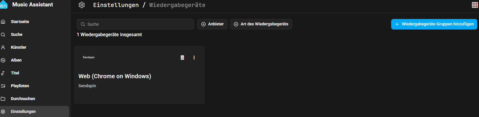

In MA unter Einstellungen, Wiedergabegeräte hinzufügen bietet er mir aber keine Möglichkeiten dazu an…:thinking:
Ich steh echt im Wald….
Das geht über Einstellungen > Anbieter > Einen neuen Anbieter hinzufügen
Dann je nach Lautsprecher Airplay, Chromcast, Sonos, etc. auswählen. Die Lautsprecher werden dann unter Wiedergabegeräte gelistet.
