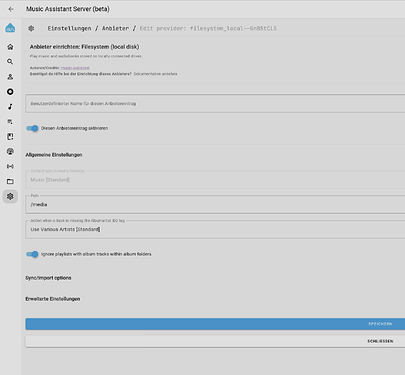

ich habe an einer Synology DS220+ NAS eine 4TB ext. SSD per USB angeschlossen. Ist auch erkannt und wird als “usbshare1” angezeigt. Auf der SSD liegt meine Musik-Sammlung im Ordner “music”. Im HA habe ich wegen Problemen mit SMB-Zugriffen auf die NAS einen Netzwerkspeicher “/volumeUSB1/usbshare/music” per NFS eingebunden. Unter “Medien” kann ich auf meine Musik zugreifen. NFS Berechtigungen auf der NAS sind Eingerichtet.
Da ich als Ursache für meine “cifs” Zugriffsfehler auf die NAS den Musik Assistant ausmachen konnte, habe ich den dort eingerichteten Music-Anbieter Eintrag (SMB) gelöscht. Und damit waren auch die “cifs” Fehler nach dem Neustart von HA Vergangenheit.
Nur wie kann ich jetzt mit dem Music Assistant auf meine Musik zugreifen? NFS?
Mit “Filesystem (local-disc)” funktioniert es irgendwie nicht, oder doch? Wenn doch, wie?

dass etwas nicht funktioniert ist keine Fehlerbeschreibung, denn dann kann ich auch in meine Glaskugel schauen und sagen, doch müsste :wink:
Also zeigen, was Du wie eingerichtet hast, dann am besten auch Logs, die das belegen.
Ich habe das auch eingerichtet, mir ist da nichts aufgefallen, kannst Du da noch Logs zu beisteuern?
Du hast mehrere Möglichkeiten,
Was mir gerade noch einfällt, eventuell, must Du in der configuration.yaml noch den zugriff auf Dein /media Verzeichnis freigeben!

Hallo Bernd,
hat sich erledigt, ich habe meine Musik auf meine FritzNAS kopiert, Netzwerkspeicher eingebunden und im Music Assistant dann mit Filesystem /local_disc eingebunden. Und es funktioniert prima.

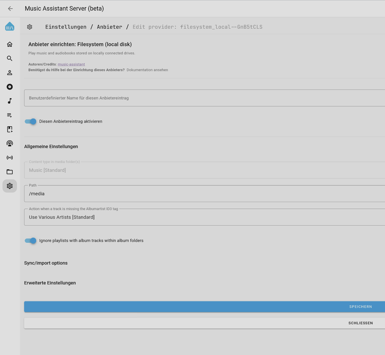

Ist zwar schon etwas länger her, aber ich finde meine Musiksammlung nicht. Über den Mediaplayer in HA kann ich auf die Sammlung zugreifen und abspielen. In MusicAssistant unter Filesystem LocalDisk ist nichts zu sehen.
Bitte um Hilfe
