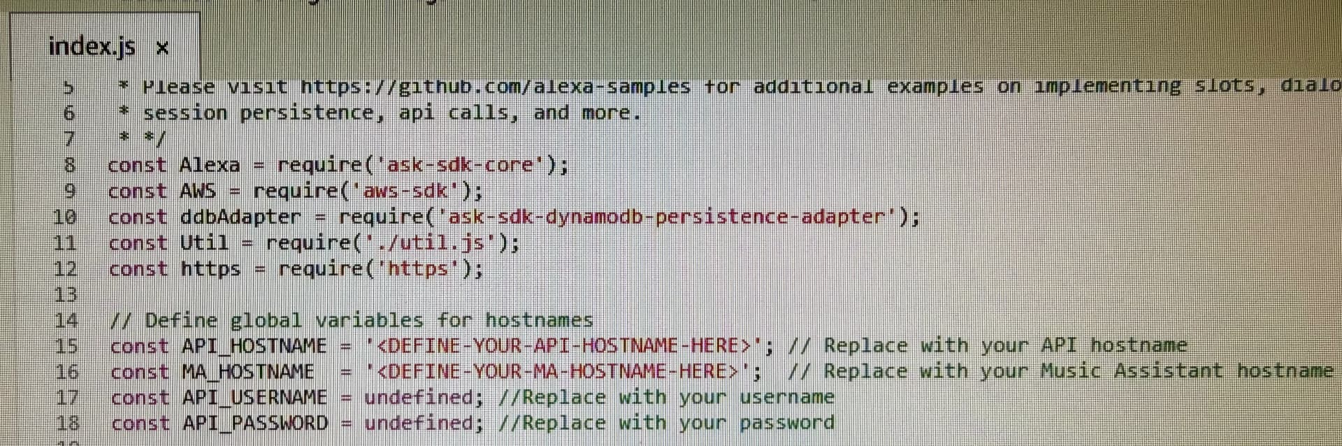

Ich denke, ich stehe auf der Gabel. Welche Daten müssen genau in die Hostnames? Muss ich mir welche ausdenken oder stehen die schon irgendwo? Welchen Usernamen und Passwort gebe ich ein? Wie ist der nächste Schritt, damit ich endlich Musik auf den Echo Dots abspielen kann? Danke für eure Hilfe!
