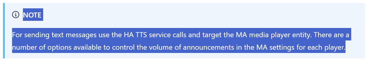

Hat MA nicht eine eigene Anouncment Aktion? Hast du die mal getestet.
Huhu, laut offizieller Doku macht man es so, wie ich es gemacht habe.
Habe ich auch grade gesehen wollte mein Beitrag grade bearbeiten.
Weil ich gerade an einem vergleichbaren Thema (allerdings 100% lokal gesteuert) arbeite, habe ich es nachvollzogen und muss leider sagen: du hast Recht. Bei einer in MA angelegten Gruppe wird nach dem Announcement die Wiedergabe nicht fortgesetzt. Scheinbar funktioniert die Unterbrechung (Ducking/Resume) bei einzelnen Playern, weil MA dort den Status tracked und die Wiedergabe gezielt wieder aufnehmen kann. Bei einer Player-Gruppe verliert MA nach der TTS-Unterbrechung den Kontext, wer was gespielt hat, und die Gruppe bleibt still. Bei einer Media-Player Gruppe, die in HA bei den Helfern angelegt wurde, passiert das nicht, aber da hast du - wie bei deinen einzelnen Playern - das Problem, dass sie nicht mehr synchronisiert werden. Dann bin ich auf die “geniale” Idee gekommen, es mit action: music_assistant.play_announcement zu versuchen, denn damit soll es angeblich möglich sein. Aber idiotischerweise verlangt diese Aktion eine url mit einem fertigen soundfile (*.mp3) zum abspielen. Das ließe sich zwar erzeugen, irgendwo ablegen und dann abpielen, aber das war mir dann doch etwas overkill. Der nächste Versuch wird dann, irgendwie mitzubekommen, wann das Announcement mit tts.speak beendet ist und das dann als trigger zu nehmen um die wiedergabe fortzusetzen. Ob es klappt? Keine Ahnung.
