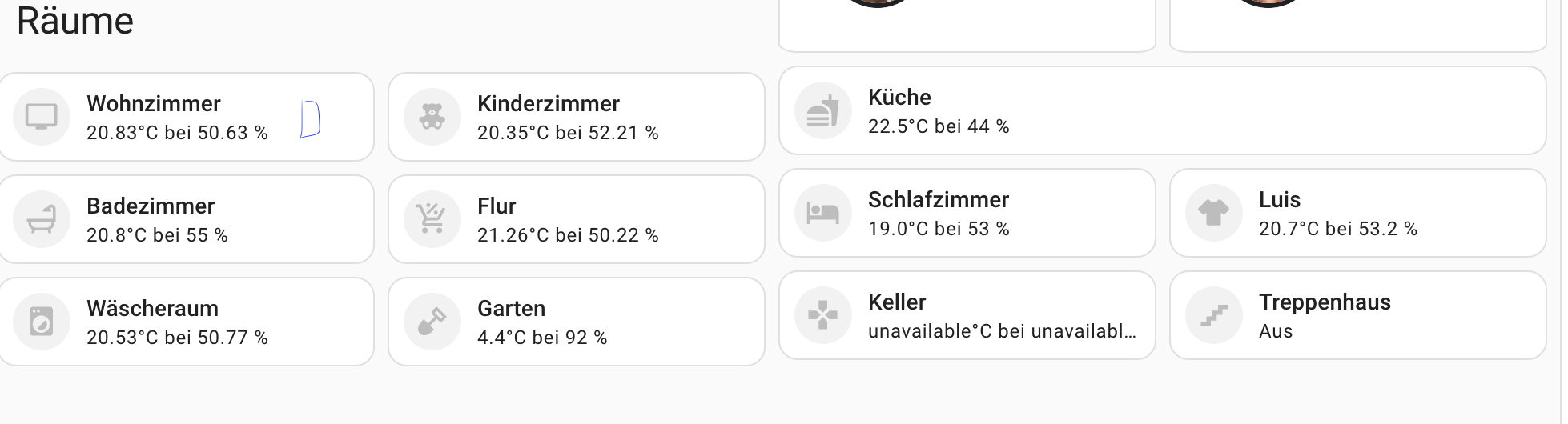

ich brauche eure Hilfe. Ich habe die Startseite vom Dashboard jetzt fast fertig.
Ich hätte aber noch gerne, dass der jeweilige Raum gelb ist wenn dort eine Lampe an ist. Und die Krönung wäre, wenn ein Fenster offen wäre, dass den rechts auf der Karte ein Fenster angezeigt wird.
Es handelt sich um eine Querstapelkarte mit jeweils zwei Räumen

Wie kann ich also wenn z.B. im Bereich Wohnzimmer eine Lampe an ist, z.B. das TV Symbol gelb leuchten lassen? Oder alternativ die gesamte Karte wenn das einfacher ist.
Und wie geschrieben wäre es klasse, wenn auf der Karte noch ein Fenstersymbol angezeigt wird, sobald ein Fenster offen ist.

Und fürs Fenster nutze doch z.B. die Badges.
Ich habe gerade mal mit der Küche eine Gruppe erstellt wo die Deckenleuchte und die Lampen im Fenster drin sind. Die Gruppe ist so konfiguriert, dass wenn eine Lampe an ist, die Gruppe angeschaltet ist. So habe ich es zumindest verstanden. Dann den Code eingefügt und das mit der mit dem Icon läuft.
Wie meinst du das mit den Badges?
    badge_icon: |-
      {% if states('binary_sensor.wohnzimmer_fenster') == 'on' %}
        mdi:window-closed-variant
      {% endif %}
    badge_color: yellow

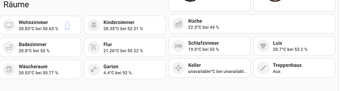

Ah okay. Da wird dann immer ein Symbol angezeigt oder? Wenn ich wenn Fenster geschlossen sind kein Symbol haben möchte, könnte ich ja anstatt Farbe grün einfach weiß nehmen oder ? Kann man die Position der Badge anpassen?
Ah ich sehe gerade, dass du den Code nochmal angepasst hast. Jetzt wird es ja nur angezeigt, wenn offen, das ist perfekt :slight_smile:
Jetzt müsste ich nur noch wissen, wie ich es nach rechts bekomme :slight_smile:
