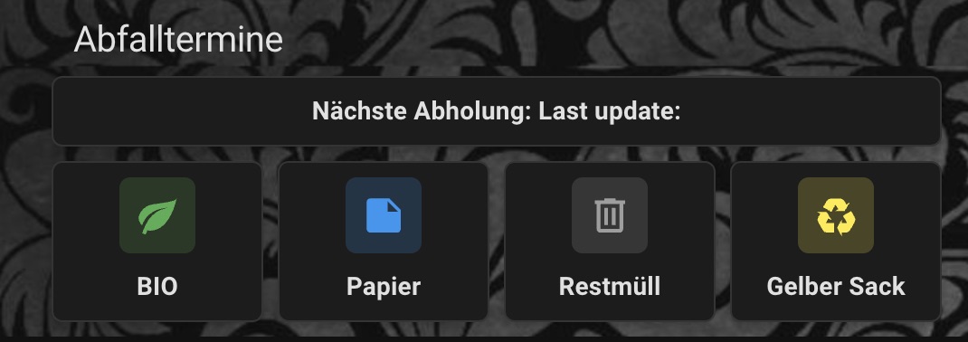

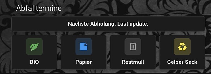

Ab heute wieder alles normal, lag vermutlich daran, dass genau heute Papiertonne abgeholt wird und gestern dazu der Hinweis kommen sollte am 29.02. Schaltjahr.
Vermutlich wird bei euch genau nichts abgeholt, somit keine Meldung, somit kein Fehler
maxe
1. März 2024 um 08:20
33
Der HA Calender kam halt mit dem 29.02. nicht zurecht. Der ics Kalender war gestern komplett leer.
So war es nicht. Der Fehler trat bei mir erst auf, als ich HA neu gestartet habe. Wenn ich das hier nicht gelesen hätte, wäre es mir nicht aufgefallen. Mein Kalender hat brav die gestrige Abholung angezeigt…
