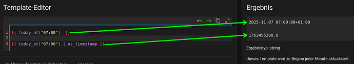

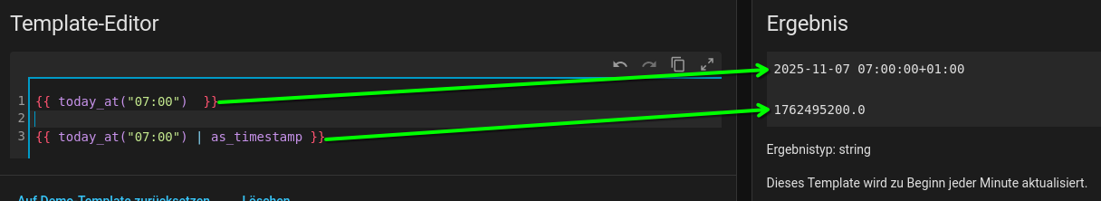

meinst du timestamps?
Du kannst alles in ein timestamp umwandeln wenn du möchtest:

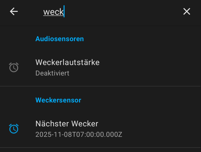

jetzt wo ich drüber nach denk kann man auch einfach den Zeitpunkt des nächsten Weckers im Handy nehmen:
und die Zeit nutzen.
Ja auf dem Wecker bin ich gerade auch gestoßen und hab den erstmal aktiviert :smiley::+1:

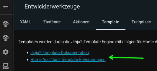

Gibt es eine Variablenliste, was verfügbar ist ? Ich glaube das wäre eigentlich das, wonach ich gerade suche. Danke schon einmal. Ich verstehe den Beispielcode gerade nicht. Wann ist der Timestamp gestartet ?
alles was jinja2 kann, die beiden Links sind auf der Template Seite der Entwicklerwerkzeuge verlinkt:

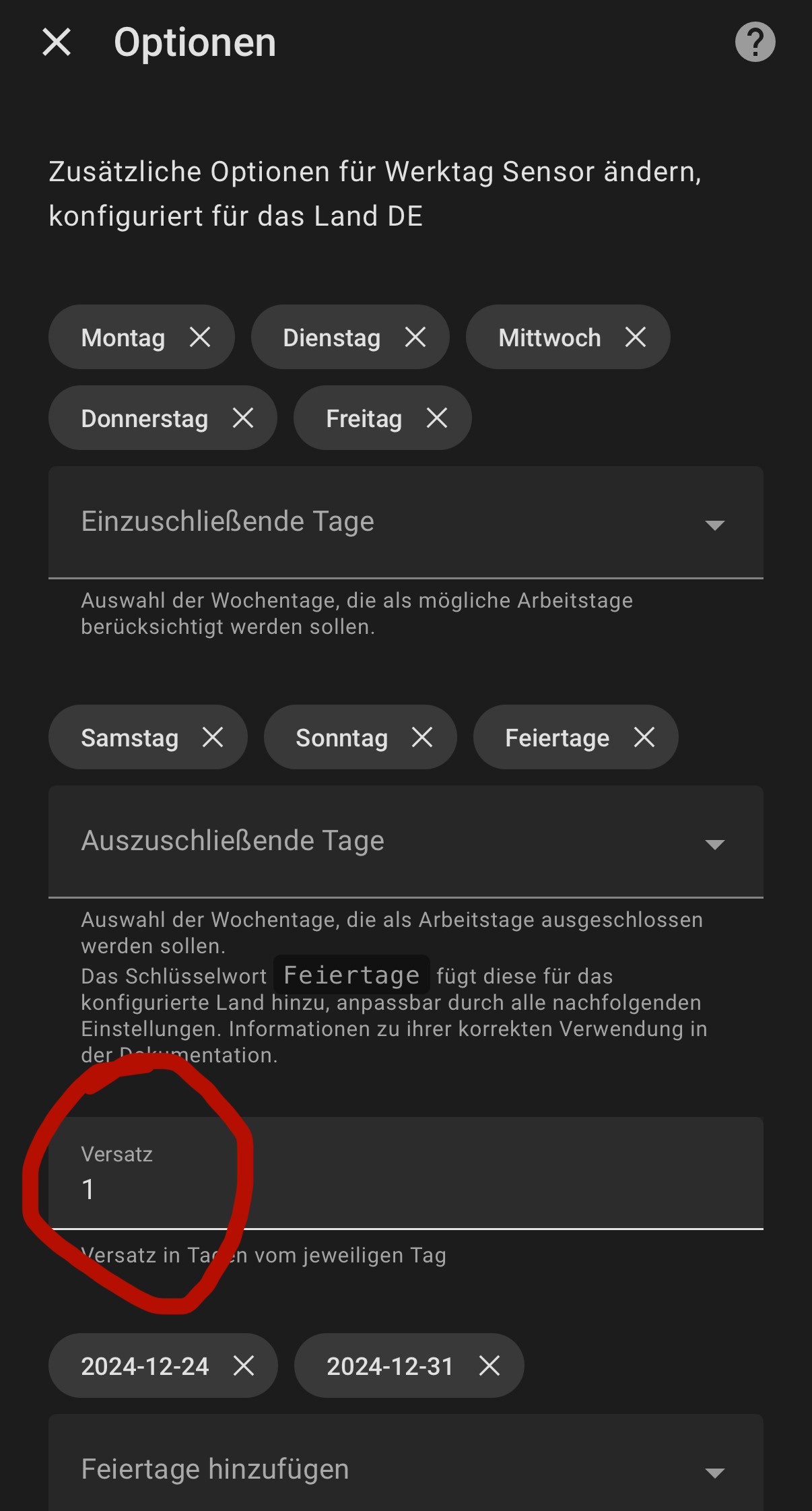

Bei der Erstellung des Werkstags Sensnors einfach einen Tag Versatz angeben, dann hast Du einen Werktag bzw. Feiertag Sensor für morgen.

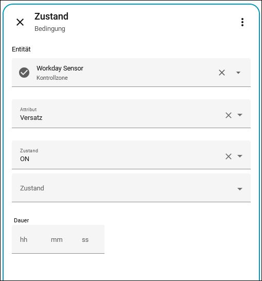

Hallo @Osorkon ,
ich glaube ich wende den Versatz irgendwie falsch an.
Denn ich finde im Netz, in der Beschreibung zu der Integration abeweichende Anleitungen die mich jedoch verwirren und die ich so in der Integration nicht wiederfinde.
Ich habe es zunächt mit dem Editor wie angenommen eingestellt.
in YAML sieht das dann so aus
condition: state
entity_id: binary_sensor.workday_sensor
state:
  - "ON"
attribute: days_offset
in den Anleitungen wird beschrieben das hinter dem days_offsett 1 Tag steht.
Doch wenn ich das einfach so in YAML reinschreibe bekomme ich eine Fehlermeldung.
Was mache ich hier mit dem Versatz falsch?
Ich meinte den Versatz direkt beim Workday sensor.
Dieser ist an wenn morgen ein Werktag ist. Bzw. Wenn die Feiertage berücksichtigen tust, wenn morgen ein Feiertag ist.
Danke @Osorkon ,
habe ich so eingestellt.
Darüber hinaus die Automation so wie zuvor beschrieben.
Antwort: “Bedingung nicht erfüllt”
Dabei ist Heute Donnerstag und Morgen Freitag als Werktag.
Das verstehe ich nicht. Auch wenn ich auf OFF gehe.
Bzw. EIN und AUS (wie es die Wahlmöglichkeiten im Editor zulassen) nichts.
Ohen einen Zustand bekomme ich eine Fehlermeldung.
Ich stehe hier auf dem Schlauch. Hoffe Du kannst mir das erklären, wie die Automation in dem Fall aussehen muss.
kleines Feedback.
Den Versatz so einzustellen bedeutet jedoch das auch die Automationen die nach dem heutigen Tag fragen um einen Tag verschoben werden.
Nachdem ich das bemerkt habe, hatte ich die Idee einen zweiten Sensor Workday zu installieren.
So habe ich nun einen für den aktuellen Tag und einen für den nächsten Tag (mit versatz)
Das funktioniert gut.
