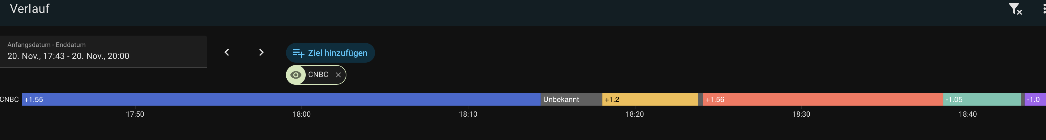

aber wenn ich in den Verlauf schau gibt es doch auch eine History er merkt sich doch auch was da kann man doch den letzten wert wieder hernehmen oder nicht?

es werden Daten über MQTT von Iobroker gepusht…
absolut unverständlich auf unbekannt zu gehen, er hat ja den letzten Wert…
macht für mich überhaupt keinen Sinn warum das HA macht.
er pusht ja auch nicht dauernd…lol..will ja nicht ewig warten
