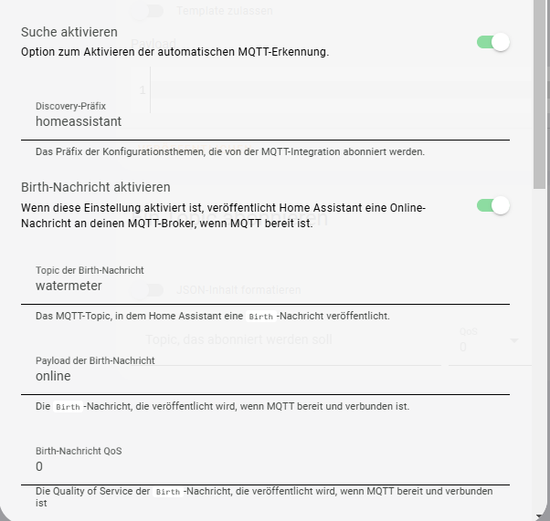

In Homeassistant wird folgendes angezeigt:
In dem MQTT Einstellungen sieht es so aus:
Was mache ich falsch?
