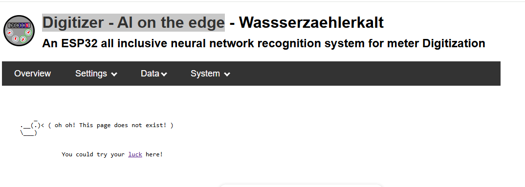

Ich kann die Configurationsseite überhaupt nicht aufrufen und bekomme:
Falls jemand noch auf der Suche ist:
Hatte ich auch. Das liegt daran, dass im 16er Release in der Source code (zip) im sdcard/html/ Verzeichniss 2 Dateien fehlen. zum einen die version.txt zum anderen ein -config.html (hab es nicht genau im Kopf). Einfach den ESP an den Rechner hängen und Chrom/Edge auf die Seite zum Flashen gehen und dort nach dem Koppeln die logs aufrufen + 1x resetten. im Bootprotokoll, steht dann wie die beiden fehlenden Dateien genau heißen.
Beide dateien sind in der AI-on-the-edge-device__manual-setup__v16.0.0.zip im ensprechenden ordner. man muss die dann nur mit “gunzip .” oder alle .gz dateien mit “gunzip *.gz .“ enpacken und auf die SD-Karte schieben.
Der fehler wurde eigentlich auch schon seit Monaten gemeldet, und ist eigendlich kaum aufwand den zu beseitigen. warum das source code zip archiv immer noch fehlerhaft ist, kann ich nicht sagen.
