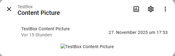

Ansonsten mal über Entwicklerwerkzeuge > Zustände und dort nach image.lenas_toniebox_content_picture suchen. Dort gibt es ein Attribut entity_picture. Was steht dort? Kannst du es über
http://ip_von_HA:8123/Eintrag_aus_Entwicklerwerkzeuge
aufrufen? Beispiel
http://192.168.1.250:8123/api/image_proxy/image.xyz123456abcdef
access_token: XXXXXXXXXXXXXXXXXXXXXXXXXXXXXXXXXXX
entity_picture: /api/image_proxy/image.lenas_toniebox_content_picture?
token=XXXXXXXXXXXXXXXXXXXXXXXXXXXXXXXXXXXXXXXXXXXXXXXX
friendly_name: Lenas TonieBox Content Picture
Wenn ich es mit deinem Beispiel Versuche, kommt… 404: Not Found
http://192.168.11.123:8123/api/image.lenas_toniebox_content_picture?
Hab schon langsam das Gefühl da gibt es kein Bild :blush:
Wenn muss der Token noch hinter den Link
http://192.168.11.123:8123/api/image.lenas_toniebox_content_picture?token=XXXXXXXXXXXXXXXXXXXXXXXXXXXXXXXXXXXXXXXXXXXXXXXX
Wenn hier nichts angezeigt wird, gibt es vermutlich irgendwo ein Rechte-Problem.
Das wird dann so sein, da es die gleiche Ausgabe ist. :blush:
