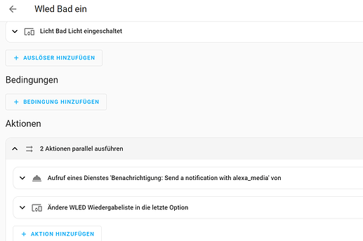

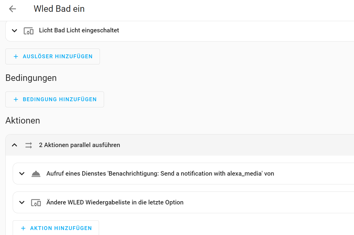

ich hatte von bad auf Wohnzimmer geändert, weil nicht dauernd ins bad laufen wollte um zu hören ob es tatsächlich klappt!

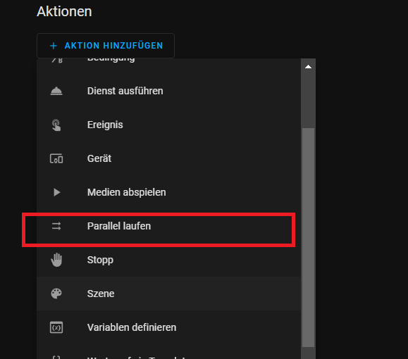

ich selbst noch ein wenig gesucht und ein paar Änderungen vorgenommen und JA jetzt geht es!!! Vielen Dank!!
Funktioniert auch im Bad!! Allerdings geht zuerst das Licht komplett an und dann anschließend wird der Sound abgespielt. Gibt es eine Möglichkeit das parallel zu starten?
Das wäre dann die PERFEKTE Lösung für mich…
Eigentlich genau das was ich noch gesucht habe… aber leider kommt der Sound mehr oder weniger auch erst nach dem einschalten vom Licht. Ich habe auch mal andere ausprobiert… das gleiche. Ich vermute das laden über Internet bringt die Verzögerung…

Hab es jetzt mal getestet… die Verzögerung ist ca. 2 Sek - Auch im Entwickler… Wenn ich die Parallelität raus nehme, Sound starte und denn eine 2 Sekunden Verzögerung läuft es parallel… das ist aber leider nicht praktisch, da man 2 Sekunden warten muss bis das Licht angeht - Da drückt der eine oder anderen dann mehrmals auf den Schalter…

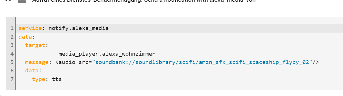

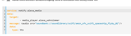

Ich habe nach deinem Beispiel so eine Automation erstellt.
Jedoch will Alexa das nicht Abspielen.
Sie sagt: “Ich kann im Moment nicht auf deinen Simon Says EU Skill zugreifen.”
Nach dem Satz hört man aber die letzten Töne des MP3 Gong.
Wenn ich noch einen eigenen Text vor dem audio src hinzufüge, sagt Alexa den Text und dann die Meldung mit dem Simon Says Skill.
Es ist egal ob ich einen externen Link oder den zu meiner Instanz Mediendatei nutze.

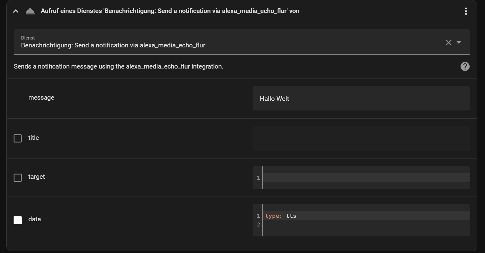

Dank Eueres Posts habe ich es jetzt auch geschafft, noch eine Sounddatei abspielen zu lassen.
action: notify.alexa_media_andys_echo_dot_badezimmer
- alexa_media_andys_echo_dot_badezimmer
message: <audio src="soundbank://soundlibrary/animals/amzn_sfx_bird_forest_02"/>
type: tts
Da dieser Soundschnipsel allerdings extrem kurz ist würde ich ihn gerne 3-4 mal wiederholen lassen, weiß aber nicht wie ich das in dem Code umsetzen kann.
Weiterhin möchte ich gerne eine etwas höhere Lautstärke haben. Könnt Ihr mir sagen wie ich das umsetzen kann, bzw. wie ich den Code erweitern muss?
