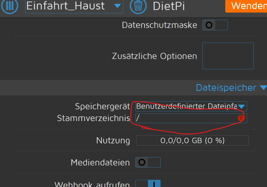

ich habe auf einen Raspberry Pi Zero 2W MotionEye eingerichtet, doch leider werden keine Filme und Bilder gespeichert, da dass offensichtlich standardmäßige Stammverzeichnis der Software nicht stimmt/existiert.
Welcher Pfad muss hier eingegeben werden, damit die Filme und Bilder gespeichert und danach aufgerufen werden können?
Als Speichergerät lässt sich in dieser Version (für den “Zero 2W”) nur “Benutzerdefinierter Dateipfad” auswählen.
Im motioneye.conf.sample steht /var/lib/motioneye
Super! Danke! Mit dem Pfad funktioniert es.
