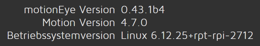

Bei der Version auf dem Pi 5 unter DietPi lassen sich keine RAM/GPU-Einstellungen vornehmen. Hier ist auch keine Kamera Hardware angeschlossen. Speicher-Belegung 2%.
Auf dem Pi 4 ist eine PI HQ Kamera angeschlossen und MotionEYE ist unter Pi OS installiert. GPU-Speicher auf 812 MB. Speicher-Belegung 3%.
Aber es betrifft komischer weise beide Server. Der Pi 4 ist via Remote-Kamera am Pi 5 eingerichtet.

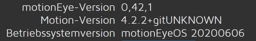

Die beiden Pi Zero, die ebenfalls als Remote-Kamera auf dem Pi 5 eingerichtet sind, sind nicht betroffen. Vor ein paar Wochen jedoch, gab es bei denen das gleiche Problem und ich musste sie komplett neu flashen und einrichten. Aber seit dem, ist bei denen Ruhe (bis jetzt…).
