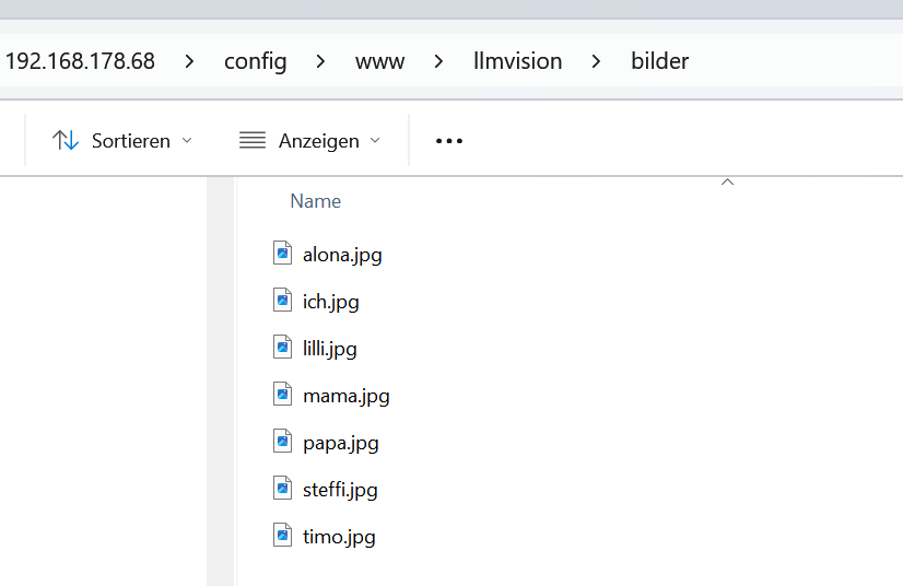

wie lautet der korrekte Pfad (ich möchte Bilder dort von llmvision speichern), wenn ich unter config/www das Verzeichnis llmvision/bilder angelegt habe?

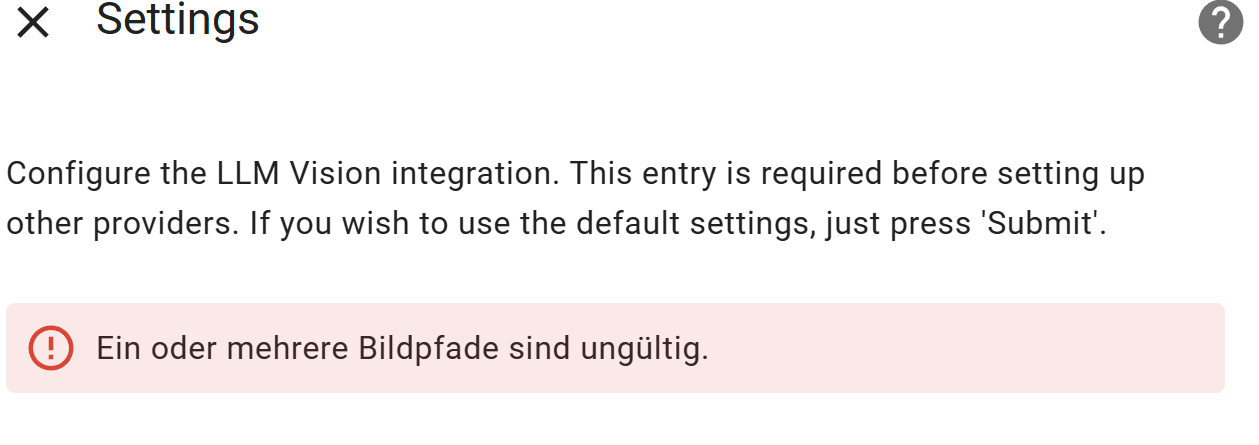

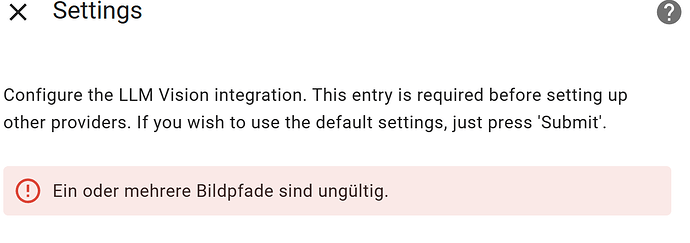

Ich hatte es versucht mit /config/www/llmvision/bilder
aber da meldet llmvision das es kein gültiger Pfad wäre???

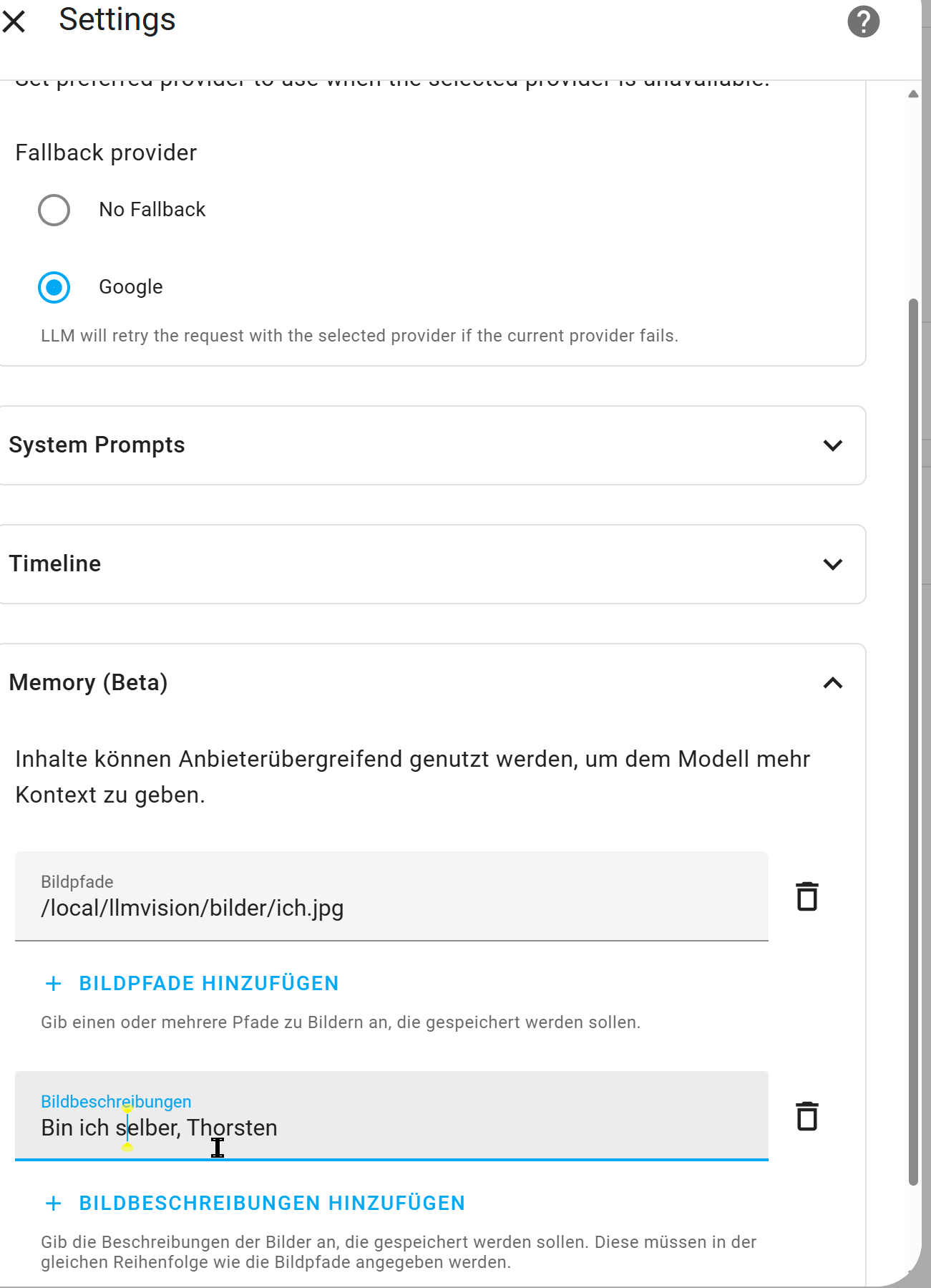

Wie sieht das Settings-Feld denn aus, bevor du die Fehlermeldung erhältst?

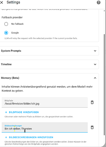

Vielen vielen Dank. Das war der Treffer. Nun hat es geklappt :grinning:
Hallo, wie hast du es jetzt eingetragen (path und HA) Danke
