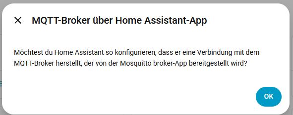

Wenn HA unter “Entdeckt” MQTT meldet, kann ich das darüber nicht hinzufügen.
Beim Klicken auf “OK” passiert nichts und der Dialog bleibt am Bildschirm stehen.
Breche ich das mit X ab kann ich MQTT manuell aussuchen und hinzufügen mit manueller Konfiguration (automatische mit App geht da ebenfalls nicht)
