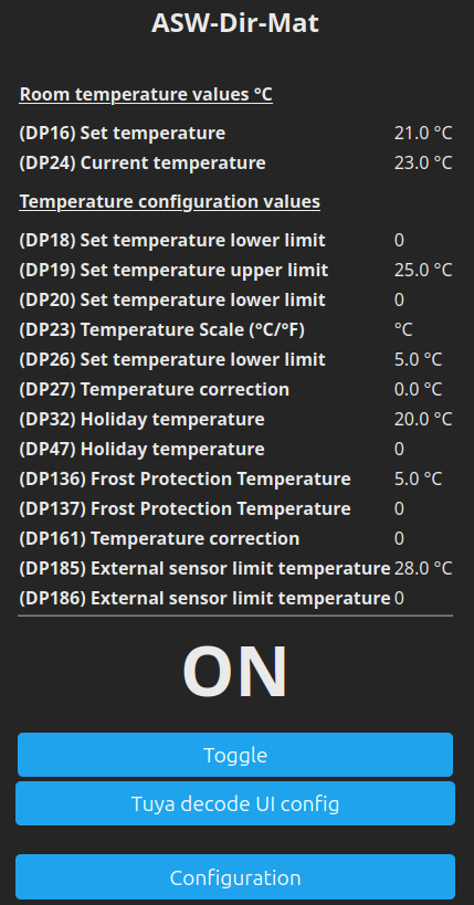

Ich habe mir einen Möhlenhoff Regler mit WiFi zugelegt in der Hoffnung, diesen in HA integrieren zu können. Der Regler hat auch ne IP-Adresse und wenn ich diese aufrufe, erscheint die bekannte Tasmota Oberfläche. Nun hab ich ein Backup gemacht und die MQTT-Einstellungen an meine Umgebung angepasst. Funktioniert auch, d.h. der Regler erscheint unter der Tasmota-Integration. Allerdings wird mir nicht, wie erhofft, die Ist- und Soll-Temperatur angezeigt, sondern nur der Schalter zum Ein-Ausschalten des Stellantriebs.
Nun meine Frage: hat diese Konstellation schon jemand erfolgreich hinbekommen oder weiß jemand, welche Einstellungen notwendig sind, um diese Werte im HomeAssistant mit MQTT zu übertragen? Im Tasmota WebUI werden diese und weitere Werte angezeigt!
