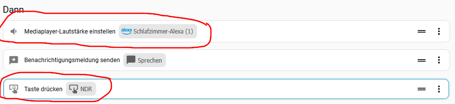

Ich habe es so gelöst…..Lege in Alexa eine Routine an. In meinem Beispiel NDR, spielt sie den Radiosender NDR1, wenn ich NDR zu ihr sage. Die Routine habe ich auch NDR genannt.
In der Automation startest du diese Routine wie folgt
