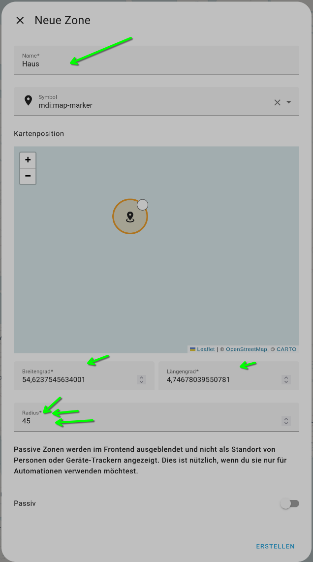

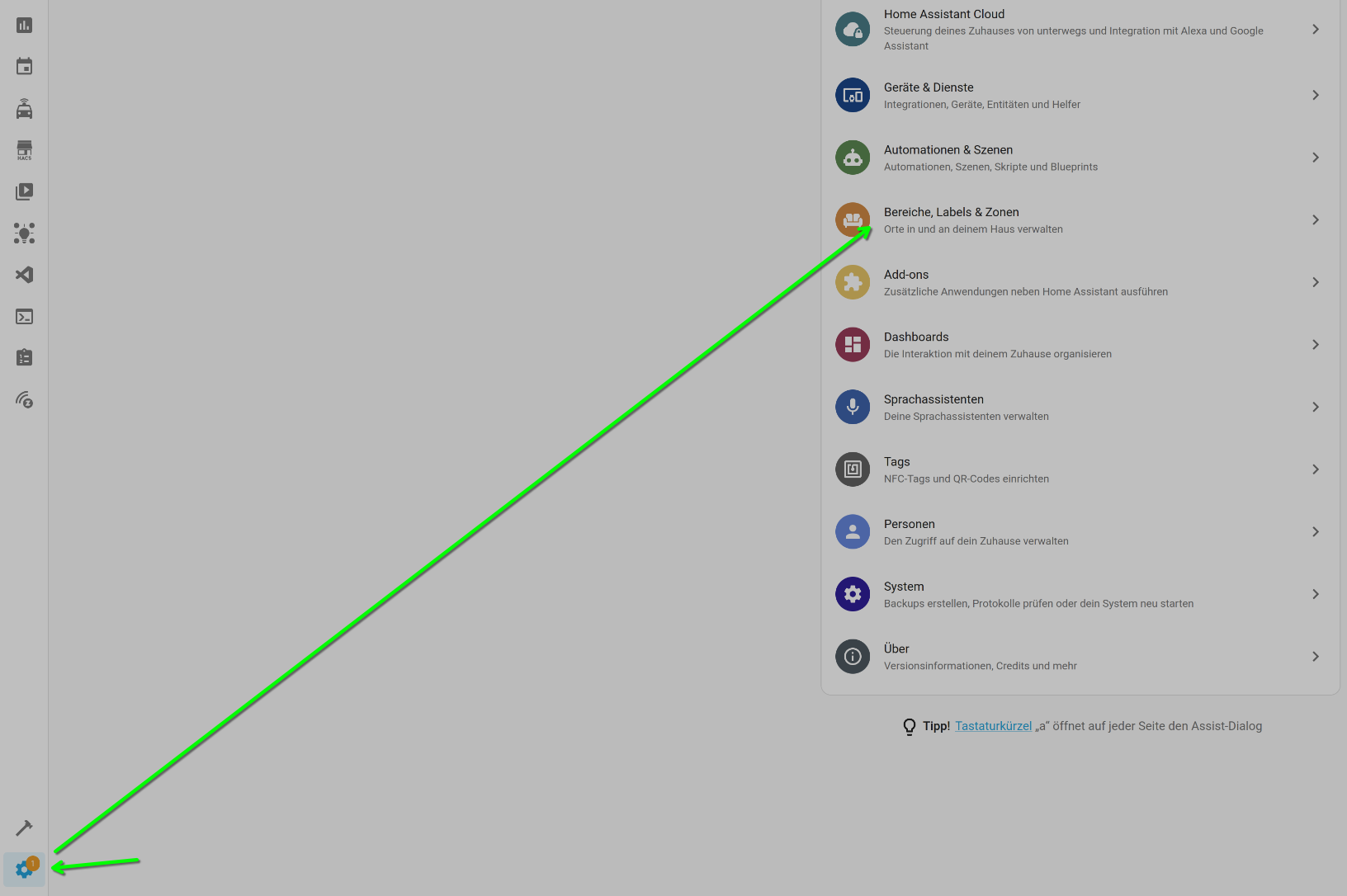

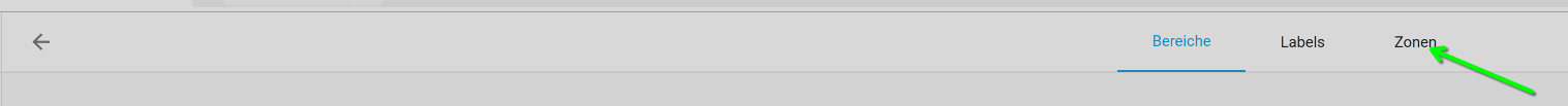

Du gehst auf
Dann neu Zone oder Deine Home-Zone bearbeiten, dann den Radius auf 20 - 30 m einstellen, dann neue Zone Garten einrichten und dort auch ein 20 - 30 Meter Radius auswählen, nur aufpassen, dass sich die Zonen nicht überlappen.

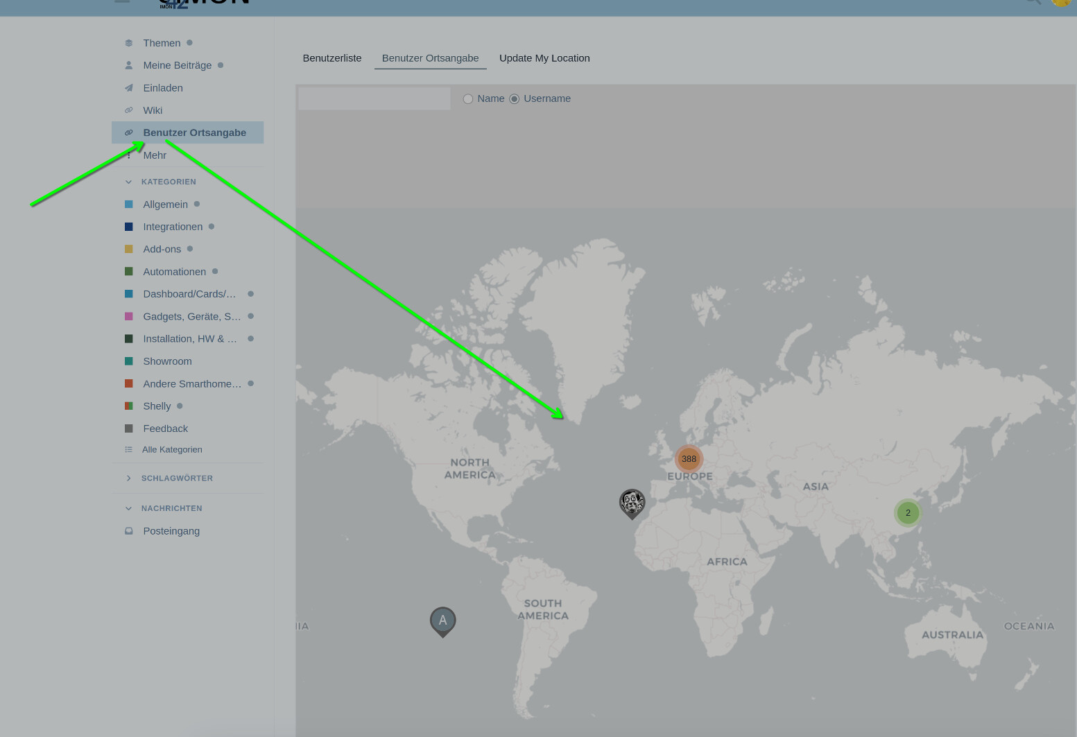

Ich dachte, wird Bernd etwa seinen Standort preisgegeben haben. Ich vermute, Du bist mit einem Boot mit HA SmartHome unterwegs. :slight_smile:
den Standort kann man doch einsehen, da ich den ja freigegeben habe, oder?
U-Boot :slight_smile:
Ich bin zwar seetüchtig, aber ein schlechter Kapitän und habe leider keine nautischen Kenntnisse :frowning:
Aber wenn User ihren Camper mit HA ausstatten, warum dann nicht auch ein (U) Boot :slight_smile:

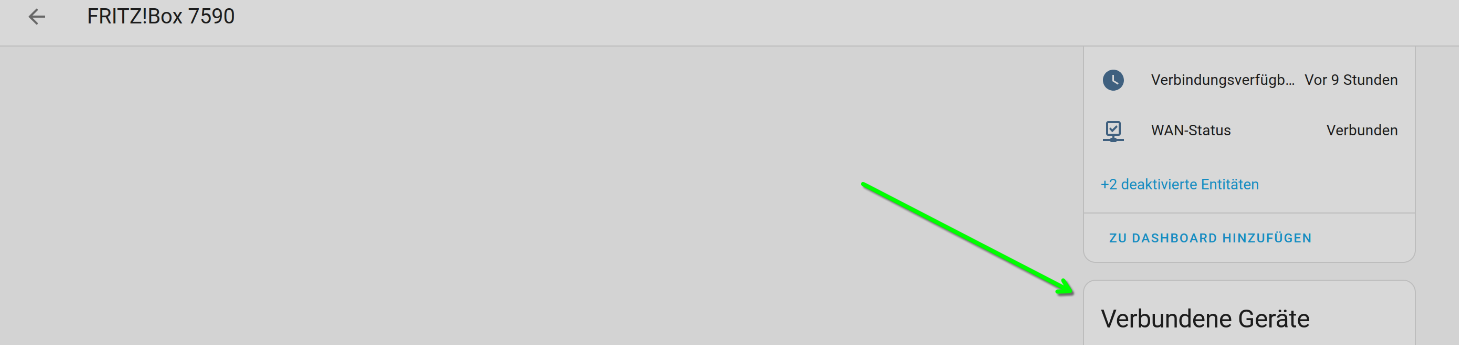

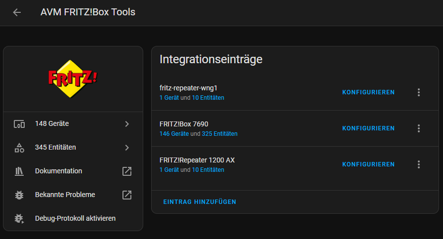

In HA => Einstellungen => Geräte & Dienste => AVM Fritz!Box Tools => Deine Fritzbox UI => ganz unten = verbundene Geräte
Hm, “Deine Fritzbox UI” ist da nirgends…
Geh mal auf 146 Geräte (ist ein Link) von der FritzBox 7690
Da bekommst du eine Auflistung der Geräte und hier suche erneut die FritzBox 7690 und dann siehst du die verbundenen Geräte!
Ah! Da ist es ja, danke!
Leider werden die verbundenen Geräte aber nur bei der Fritzbox selbst, bei den Repeatern aber nicht angezeigt, schade.
Ich glaube die Repeater haben eine eigene Tools - vielleicht mal bei den ausgeblendeten Geräten schauen, ob die Repeater da auftauchen?

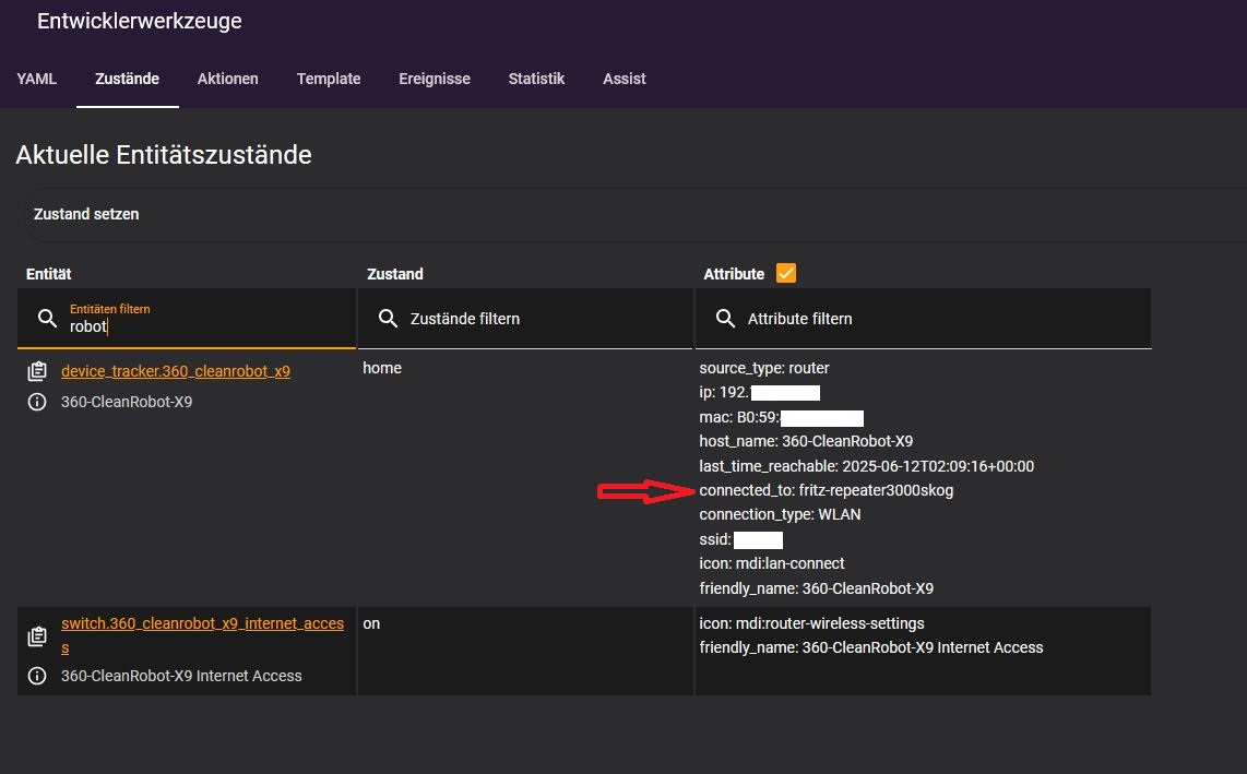

Sehr ungewöhnlich, dass es kein CONNECTED TO gibt?
Hier beispielhaft mein per Wlan eingebundener Saugroboter:
