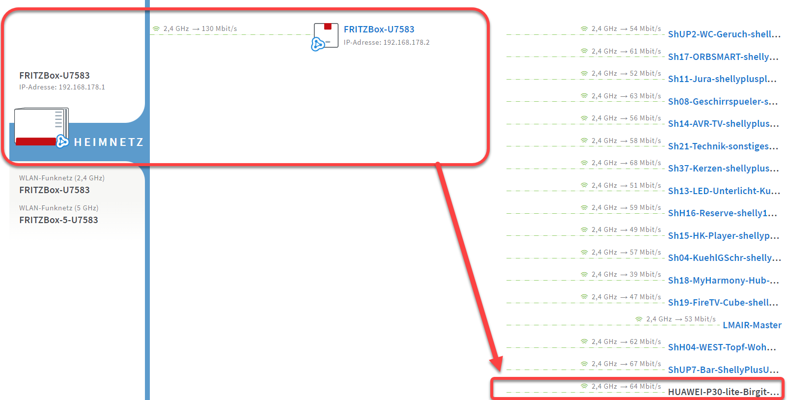

Smartphone über Repeater im WLAN eingeloggt, wir dann aber als "Abwesend" erkannt
Smartphone über Repeater im WLAN eingeloggt, wir dann aber als “Abwesend” erkannt. Das ist bei meinem Samsung S23 so und auch beim Smartphone HUAWEI-P30-lite meiner Frau so.
Wie kann ich das ändern?

Hat denn keiner eine Ahnung, warum der die Smartphones nicht oder nur manchmal (selten) erkennt?
Vermutlich funktioniert die Funktion seitens Fritz! nur direkt an der Box und nicht über (deren) Repeater. Vielleicht kannst / musst Du es für die Repeater separat aktivieren.
Beruht das “Abwesend” auf den device_tracker? Interessant wäre, ob sie trotz abwesend anpingbar wären. Der HA Ping als Kriterium für An-/Abwesenheit ist bei unseren Handies ziemlich zuverlässig.
