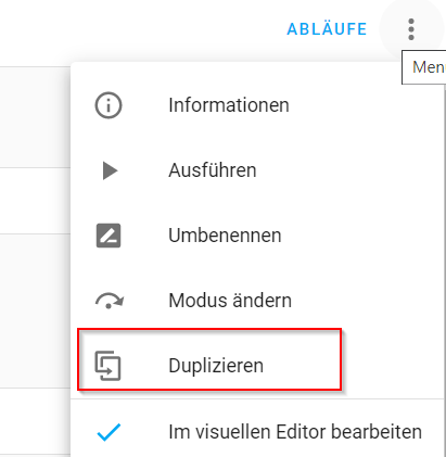

Duplizier mal die Automation und stelle komplett um.
So hab ich bei mir getestet, ohne etwas an sich funktionierendes abzuschießen.
@Brater
jetzt stehe ich gerade auf dem Schlauch (passiert mir selten :wink: )
Was meinst Du mit “Duplizier mal die Automation und stelle komplett um”
Ich habe nicht die bestehende Automation geändert (um sie evtl. kaputt zu machen),
sondern eben dupliziert und daran die Änderungen getestet:

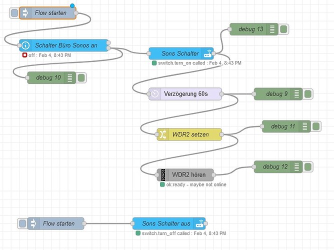

bin noch recht neu, beschäftige mich nun seit 2 Tagen mit nodered und finde es immer besser.
Die Sonos verbrauchen ja ordentlich Strom wenn man sie am Netz lässt, also habe ich zigbee Stecker dazwischen geschaltet, wenn man nun den Stecker anschaltet, egal ob jettz über Bewegung oder aber direkt am Schalter, wird ein Flow ausgelöst, die Box braucht maximal 60 Sekunden um sich im Wlan anzumelden, also ein wait eingebaut, dann über tunein den Sender auswählen und starten
Klappt nun prima. Morgens wenn ich in die küche komme schaltet der Bewegungsmelder den Kaffeeeautomaten an und startet auch den Sonos, in meienr Werkstatt und im Büro schalte ich noch manuell
