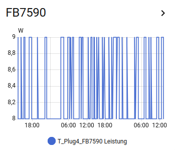

FB 7590 und daran angeschlossen sind:
  • zwei Clients (Glasfasermoden + Access Point)
  • ext. 1TB WD USB HDD
Das WLAN ist bei der FB 7590 dauerhaft deaktiviert. Ohne die USB HDD dürfte der Stromverbrauch vermutlich um ca. 2 Watt geringer sein.
D.h. ohne zu wissen was @Mirco jetzt für eine FB hat, aber im Client-Mode und ohne WLAN und ext. USB HDD, dürfte die FB dann vermutlich ca. 6 - 7 Watt verbrauchen.
Meine haut sich 24 Watt rein, allerdings mit WLAN mit 30 Clients, 14 DECT Geräte, usw
Deshalb hab ich ja geschrieben, dass ich “mal gucken würde" was die noch so braucht. Wenn das Ergebnis 5 Watt ist, ist das ja auch fein…
