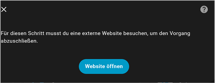

Also wenn ich die interne Miele Integration nach Neustart aufrufe kommt folgendes –>

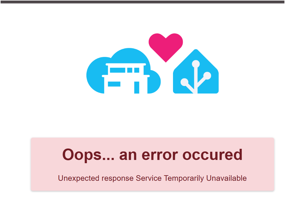

nach anklicken und Anmeldung im Internet steht dann das dort –>
… also leider funktioniert es nicht bei mir
Diesen Fehler hatte ich auch, die Einbindung hat dann aber bei eingeschaltetem(!) Gerät funktioniert.
das hatte ich auch - und plötzlich ging es. Hast Du eins Deiner Miele-Geräte an?
Ja naklar… ist ein Gerät, Geschirrspüler.
Guten Morgen in die Runde… ich muss sagen, dass ich es nicht glauben kann.
Aber durch meine Firewall waren einige “unwichtige” Funktionen im Brwoser blockiert gewesen. Allerdings eine der Funktionen davon war der Grund für die Fehlermeldung “Oops.. an error occured”.
Die Integration funktioniert wieder :grinning_face: … selbst das Gerät musste nicht einegschaltet sein…
