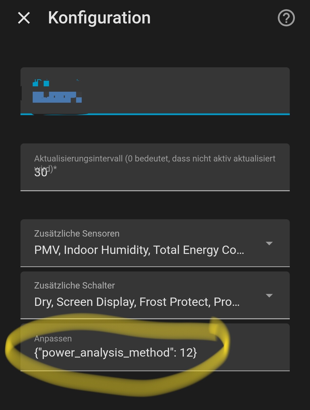

Mode muss auf 12 gesetzt werden:
Gelesen habe ich das AC.md. Aber mir erschliesst sich nicht, wo ich das einstellen kann.
Wo setze ich die 12 ein?

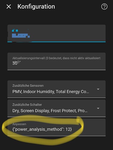

Schau mal in der Midea AC Lan Integration, ganz unten in den Optionen, gibt es eine leere Zeile “Anpassen”.
Füge dort per Copy und Paste das ein:
{“power_analysis_method”: 12}
Nach ~5 Sekunden werden die korrekten Werte ausgegeben.

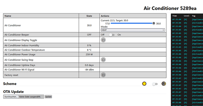

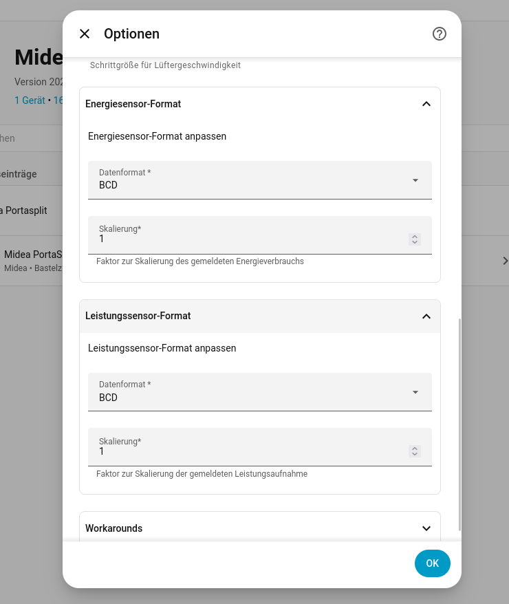

Ah, okay. Wir reden hier von unterschiedlichen Integrationen. Ich benutze die Midea Smart AC.
Mein Fehler, ich habe den Thread-Titel falsch gelesen.
