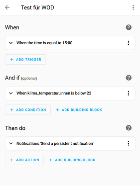

Hey, Versuch macht klug :blush:
  • Leg mal in der GUI eine neue Testautomation an. Ganz einfach, ein Trigger, eine Action. Speichers.
  • Dann bleib in der Automation, und klick rechts oben auf die 3 … und wähle “In Yaml bearbeiten” aus.
    Da siehst du (nur) diese Automation, eben in Yaml formatiert
  • Jetzt mach mal die automations.yaml Datei auf und scroll nach unten. Da findest du deine gerade gespeicherte Automation. Aber eben auch alle anderen Automationen. Und sie sind leicht anders formatiert, genauer gesagt - sie sind anders eingerückt, jede Automation beginnt mit einem "-“ und hat noch ein paar andere Infos (z.b. ID). Aber es ist faktisch das gleiche.
Während es bei Änderungen im GUI Modus (oder auch mit Yaml Ansicht, aber eben nur die eine Automation) reicht zu speichern, musst du beim direkten arbeiten in der automations.yaml diese dann neu laden.
Am Ende, finde ich, gibt es nur selten Momente, wo es Sinn macht direkt in der automations.yaml zu arbeiten.
Ich kann dir auch gern morgen n Beispiel posten! Ich glaub nur, da wirste noch öfter drüber stolpern, und was man selbst entdeckt hat ist besser verstanden :blush:
Edit:

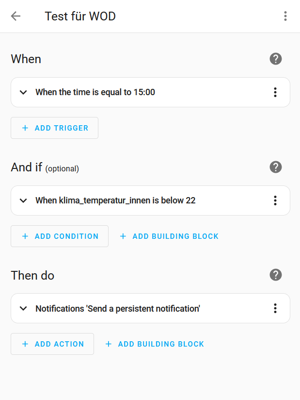

So siehts in der grafischen Bearbeitung aus:
Die gleiche Automation, wenn man bei der Automationsbearbeitung in den YAML Modus schaltet:

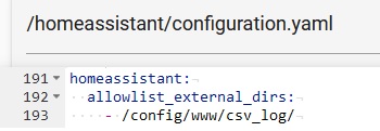

Aktuell habe ich in der configuration.yaml folgendes eingefügt:
configuration

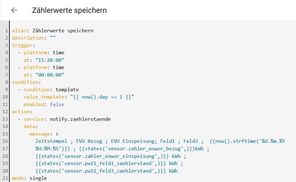

In der Automation:
Jetzt werden auch wie gewollt die Werte abgespeichert.

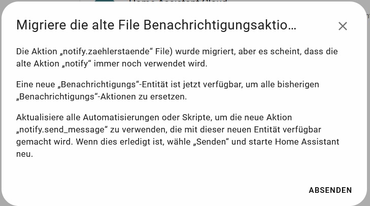

Aber es kommt folgende Meldung:
Was muss ich noch ändern?
Wie kann man in der Message einen Zeilenumbruch einfügen?
