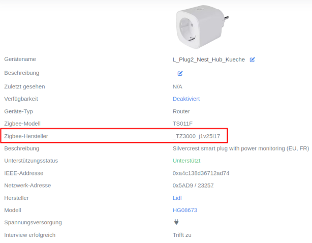

Das das Teil ebenfalls ein Tuya OEM Plug ist wurde ja bereits geklärt. :slightly_smiling_face: Geschätzt ca. 90 % aller am Markt verkauften Plugs sind Tuya OEM Plugs.
In der Benutzeroberfläche solltest Du bei Zigbee-Hersteller auch etwas Ähnliches wir hier stehen haben
Z2M_Zigbee_Hersteller
was dann eindeutig darauf hinweist das es sich um ein Tuya OEM Plug handelt. Auch wenn - wie in diesem Fall - weiter unten Lidl als Hersteller genannt ist.
Um so besser. Dann weißt Du ja das die im Normalfall absolut zuverlässig arbeiten und dann würde ich mir über diesen scheinbar “zickigen” Tuya OEM Plug gar keine Gedanken mehr machen, sondern den für die Wasserpumpe durch einen Tasmota Plug ersetzen. Schon kannst Du sicher(er) sein das die Wasserpumpe eben nicht einfach mal so ausgeschaltet wird.
