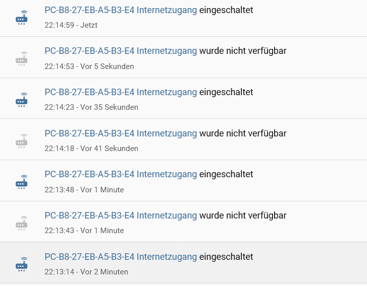

Merkwürdiges verhalten unter Home Assistent-Aktivität beobachtet
Mehrere Geräte im Netzwerk werden in Sekundentakt als eingeschaltet oder nicht verfügbar registriert, wenn ich sie pinge sehe ich keine Anfälligkeiten. Hat jemand eine Idee was kann der Grund sein?

@Rico1, @knitterpitti Mein Hauptrouter ist Draytek 2865, Fritzbox 5590 ist nur für Wlan und Telefonie verantwortlich. Das Gerät aus dem Beispiel ist Zentrale CCU3 und direkt mit Kabel an Hauptrouter verbunden. Ping habe ich aus meinem Laptop ausgelöst, egal was ich pinge, betroffenes Gerät oder HA habe ich Ping unter 3 ms.
Der Ping im internen Netzwerk und der Internetzugang sind ja zwei verschiedene Sachen. Intern scheint die Verbindung ja zu funktionieren. Nach draußen (Internet) wird ein- und ausgeschaltet. Ich kenne den Draytek nicht. Kannst du dort eine Log-Datei lesen? Vielleicht blockiert die Firewall?

Nachdem ichUPnP/IGD am Fritzbox ausgeschaltet habe, ist der Fehler weg. Ich denke die Fritzbox und Draytek gegenseitig sich gestört haben.
