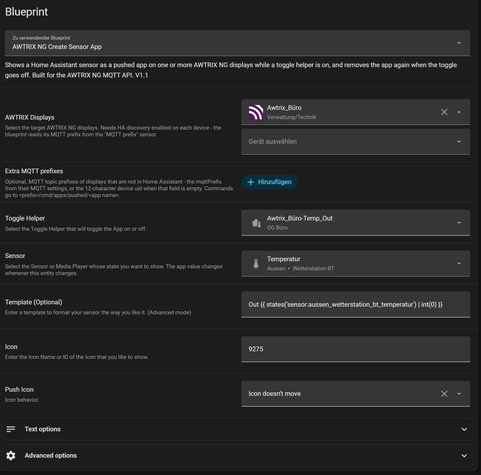

Ich nutze die in 2 verschiedenen Räumen um mir Daten von der PV (Produktion/Akkustand) und Temperaturen anzuzeigen.
Dafür nutze ich BluePrints.
Von “Smart Home Junkie”, ja die haben was gekostet.
Habe ich vor ca. 1,5 Jahren gemacht und es gibt Updates, auch neue die für die NG-Firmware passen.
Dadurch war die Umstellung der APP´s relativ schnell erledigt.
Bis jetzt funktioniert alles wie es soll :wink:

Meinst du mich?

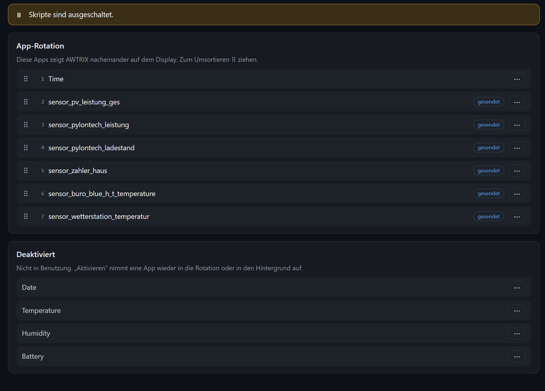

Bei mir laufen auf jeder “Uhr” 6 “gesendete” APP´s und die Uhrzeit.
Die laufen auch alle ganz sauber durch.
Hast du vielleicht in den Blueprints “aus versehen” die Zeiten geändert?
Dann überschreibt er das ja.

Ich mache das über Helfer, vielleicht hab ich da den Denkfehler (also Anzeigen als Sensor). Du machst das irgendwie anders (App?).
Dein Screenshot war ein guter Denkanstoß ich werde mal suchen, wie ich es anders machen kann…
Danke Dir!
Der BluePrint heißt “Create Sensor APP”
Der Toggle-Helper schaltet das senden der Daten ein und aus.
Wenn ich nicht im Büro bin, schalte ich die Uhr über die Matrix aus und auch sämtliche ToggleHelper, damit nicht im Hintergrund dauern Daten unnötig geschickt werden.
