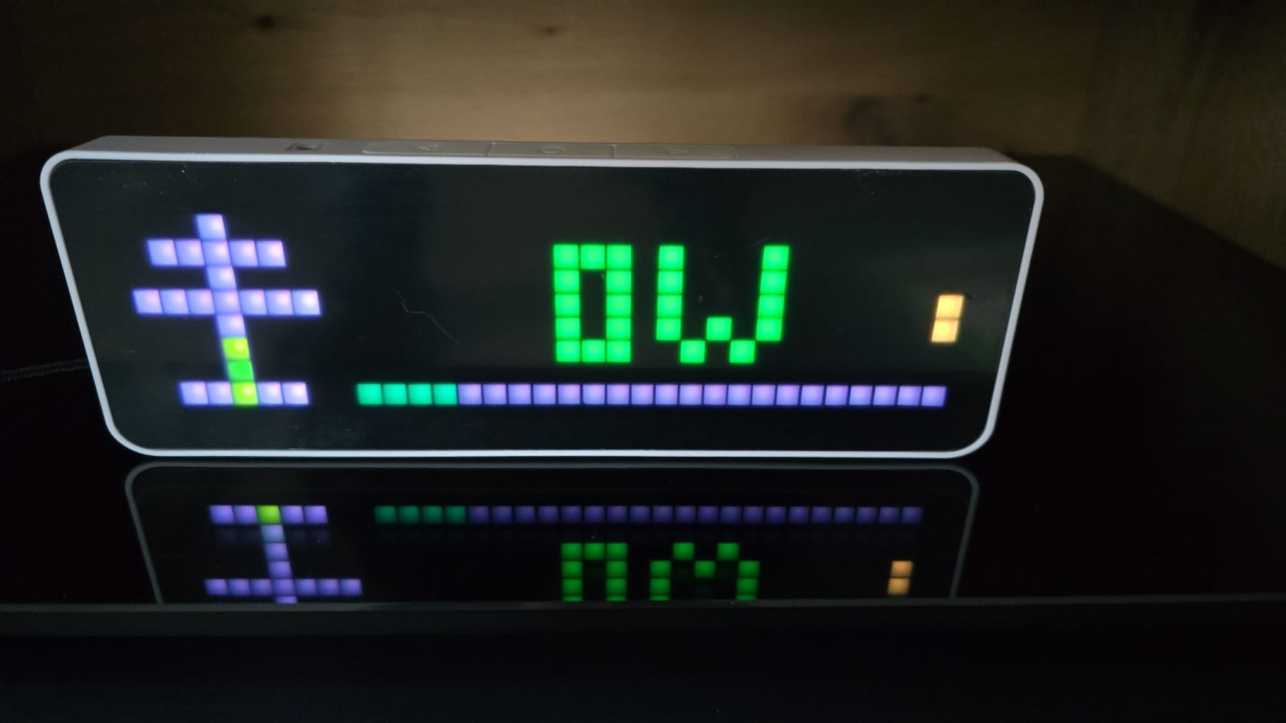

Hallo, beschäftige mich jetzt schon ein paar Tage mit Home Assistant. Schon schön was alles geht. Ich lese mit einem Tasmato meinen Stromzähler aus und sende die Werte per MQTT an HA. Habe die Werte als Power eingestellt und kann im Energie Monitor die Werte auslesen. Jetzt möchte ich gerne das meine AWTRIX diese werte auch anzeigt. Geht wohl über die MQTT-Einstellungen an awtrix_abcd/notify. Im Payload übergebe ich dann im “Text”: die Anzeige.
In den Foren lese ich immer:
“text”: “Leistung: {{ states(sensor.smartmeter_sm_16_7_0) | round(1) }}°Wh”,
ich habe aber nur den Status : sensor.smartmeter_sm_16_7_0
Die Awtrix zeigt mir immer den Code an jedoch nicht die Daten…
Wer kann mir helfen…?
Dirk

Danke für deine Antwort. Mein Problem liegt da das im Display alles nach dem text: angezeigt wird, also Incl. der Klammern etc… Er versteht nicht das das ein Datenfeld sein sollte.
Payload:
  "text": "Leistung: {{  states('sensor.smartmeter_sm_16_7_0')| round(0) }}Wh",
  "rainbow": true,
  "duration": 20

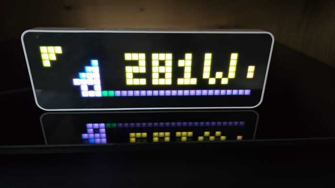

      payload_template: >-
        { "text": "{{ states('sensor.sunny_boy_grid_power') | round(0) }}w",
        "icon": "52101", "textCase": "2", "color": "cece00"}
Ich habe “payload_template: >-”, Du nur payload. Das fehlt da, weil Du ja ein Template verschickst…
Das wars… DANKE !!!
endlich
