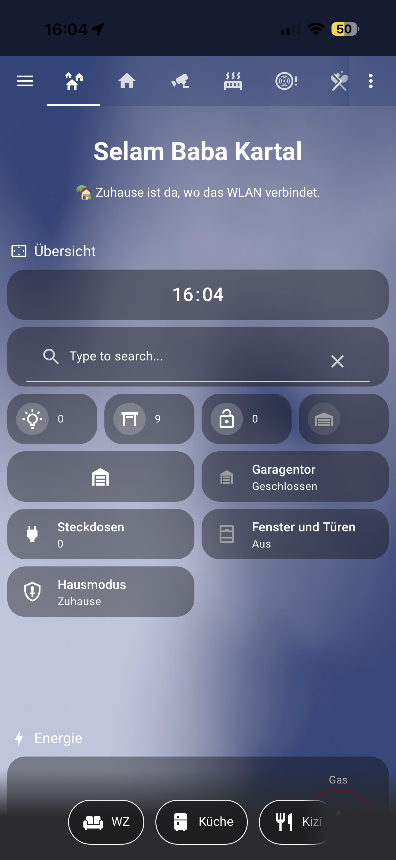

Mein neues, dynamisches Home Assistant Dashboard
Haben deine Entitäten denn die device_class: shutter ?
Perfekt ich danke dir, ich hatte es als Jalousien hinterlegt (Blinde)
Es hat super geklappt, habe oben noch einen titel geschrieben der sich ständig ändert. Vielen Dank für eure hilfe Jungs und herzlichen Dank an Simon für das Dashboard

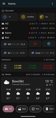

@simon42 vielen Dank für Deine tolle Arbeit - dieses dynamische Dashboard ist der Hammer, aber Du hast mir über die Jahre hinweg schon sehr häufig geholfen! Ich hoffe, meine kleine Spende via “buymeacoffee” reicht bei den aktuellen Kaffeepreisen noch aus… :grinning_face_with_smiling_eyes:
Da mein Zuhause deutlich kleiner ist als Deins, habe ich recht viele Anpassungen machen müssen. Dank Deiner tollen Anleitung hab ich auch fast alles hingekriegt.
Falls jemand meine Anpassungen mag und Fragen hat, gerne her damit.
Das ist bei mir die Handy-Ansicht. Auf dem Tablet oder einem PC ist bei mir lediglich das Wetter rechts daneben. Ich will immer ein Dashboard, das mir ohne zu scrollen alles anzeigt und sich eben auf die Display-Größe anpasst. Bei einer Zwei-Zimmer-Wohnung plus Küche, Bad und Flur ist das aber auch noch machbar.
Meine Anpassungen im Detail: Rolläden, Garage und Uhrzeit hab ich einfach gelöscht, da entweder nicht vorhanden oder für mich unnötig (Uhrzeit). Ebenso ist der Alarm und der Hausmodus bei mir rausgefallen. Beim Wetter hab ich die mittlere Anzeige mir der Stundenanzeige gelöscht, weil mir die Information auch die obere Ansicht anzeigt (ja, muss mal auf die Karte tippen und kann dann zwischen stündlich und täglich wechseln). Sonnenauf- und -untergang hab ich in den Header der Karte gepackt. Die Info reicht, ich brauche dazu keine grafische Darstellung.
Was mir fehlt oder was ich einfach noch nicht hingekriegt hab.
  • Wetter: Sonennauf- und -untergang hätte ich gerne als Uhrzeit und nicht mit “in 11 Stunden”.
  • Wetter2: Die erste Zeile “Wolke, ‘Regnerisch’, ‘9,7 °C’” könnte für meinen Geschmack kleiner sein, aber da hab ich keine Optionen für die Größenanpassung gefunden.
  • Die Thermostate (alle Aqara E1) bieten mir leider keine Entität, die den Status einfach nur stumpf “ON” oder “OFF” anzeigt. Dann hätte ich nämlich in der ersten Reihe mit den Lampen, Fenster/Türen, Bewegungsmelder auch eine Anzeige mit den Thermostaten erstellen können.
  • In der ersten Reihe mit "Lampen, Fenster, Bewegungen” wäre noch interessant, statt einer Zahl, “Geöffnet” oder “Ein” eine Option mit der aktuellen Entität toll. Gerade bei den Präsenz- und Bewegungssensoren wäre eine Anzeige, welcher Sensor zuletzt reagiert hat, interessant.

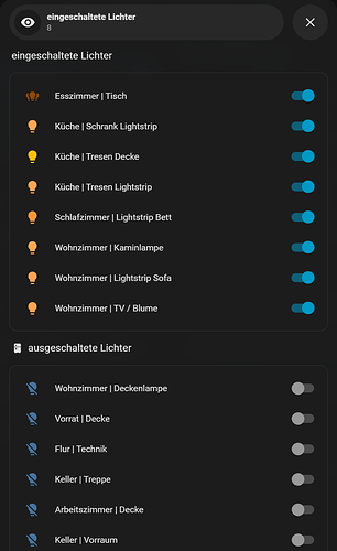

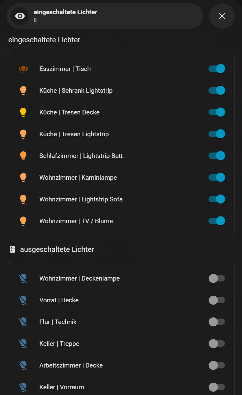

Meine YAML-Configuration sieht so aus:
type: vertical-stack
cards:
  - type: custom:bubble-card
    card_type: pop-up
    hash: "#lichter-popup"
    button_type: state
    entity: sensor.angeschaltete_licher
  - type: heading
    icon: ""
    heading_style: title
    heading: eingeschaltete Lichter
  - type: custom:auto-entities
    card:
      type: entities
    filter:
      include:
        - options:
            type: null
            features_position: inline
            vertical: false
            features:
              - type: light-brightness
              - type: toggle
          domain: light
          state: "on"
          sort:
            attribute: {}
      exclude:
        - options:
            type: tile
            vertical: false
            features:
              - type: toggle
          label: no_dashboard
    sort:
      method: friendly_name
  - type: heading
    icon: mdi:fridge
    heading: ausgeschaltete Lichter
    card:
      type: entities
    filter:
      include:
        - options:
            vertical: false
            features:
              - type: toggle
          domain: light
          state: "off"
      exclude:
        - options: {}
          label: no_dashboard
    sort:
      method: last_changed
      reverse: true
Das ergibt folgendes Bild:

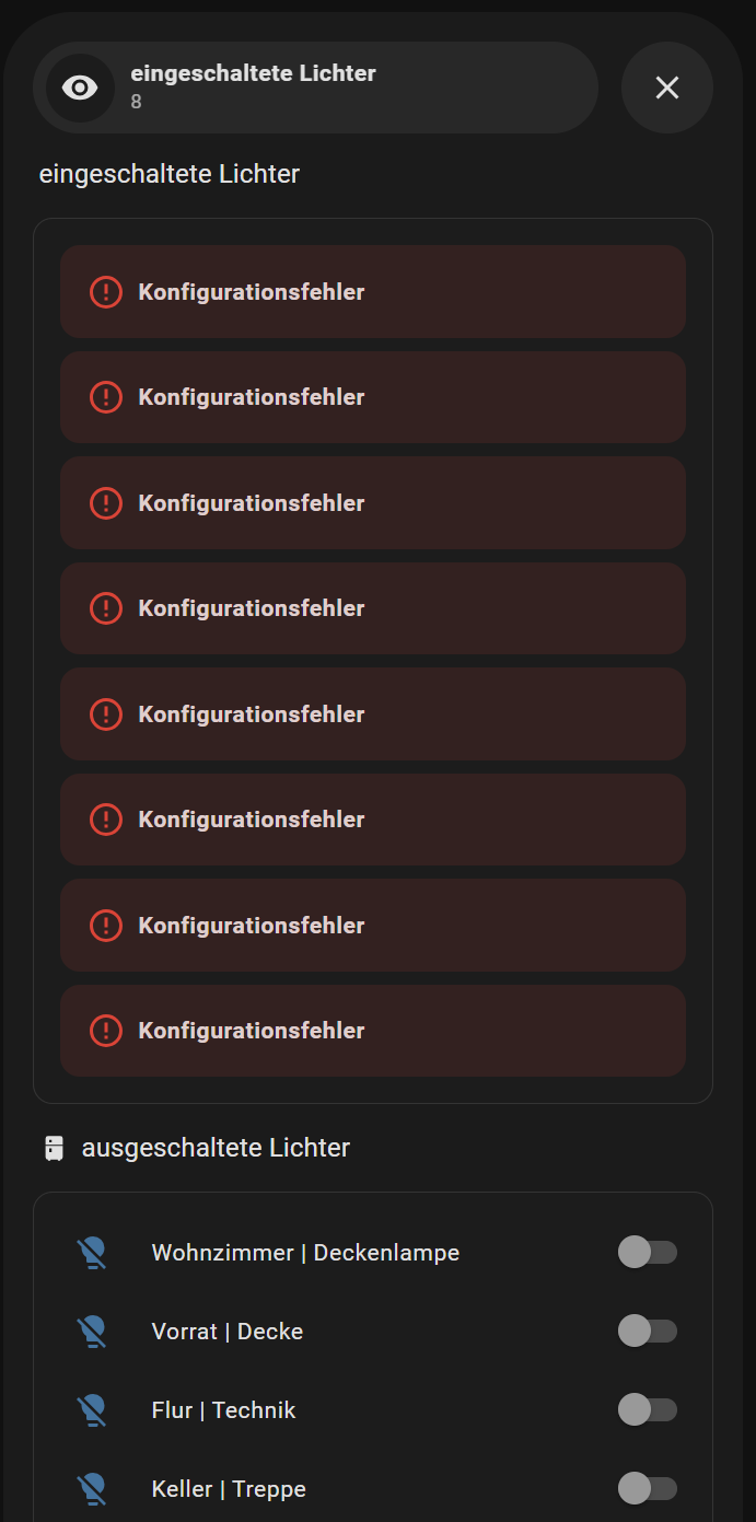

Soweit so schön, Wenn ich aber im Code unter “- options” den type: tile setze, erhalte ich:
Ausschnitt des Codes
    card:
      type: entities
    filter:
      include:
        - options:
            type: tile
            vertical: false
            features:
              - type: toggle
          domain: light
          state: "on"
          sort:
            attribute: {}
      exclude:
        - options:
            type: tile
            vertical: false
            features:
              - type: toggle
          label: no_dashboard
    sort:
Was mich hier verwundert, das er sich im Bereich “Exclude” nicht am type: tile stört, es hier aber auch augenscheinlich nicht angezeigt.
Kann mich hier wer erleuchten?
Danke!
