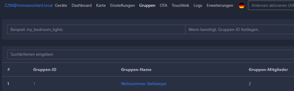

Ich würde Zigbee Geräte immer über die Gruppenfunktion von Z2M Gruppieren.

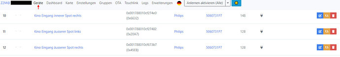

Die App der Schalter findet offenbar nur die Geräte, welche auch Z2M findet wenn man etwas anlernt. Die Gruppe müsste also auch da, wie eine gefundene Lichtquelle auftauchen, damit ich sie nutzen kann. (Also unter Z2M → Geräte).

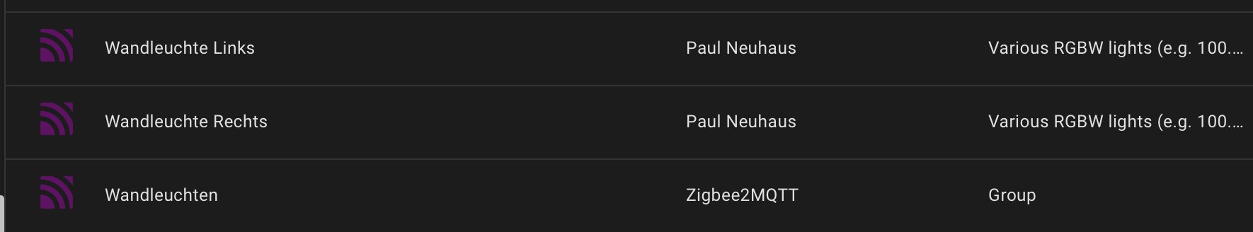

Eine in ZigBee2MQTT erstellte Gruppe wird doch als ein Neues Gerät in Home Assistant erkannt.
Wandleuchte ist einen Gruppe aus Wandleuchte Rechts und Wandleuchte Links

In Home Assistant ja, wie bei Dir, kein Problem.
Was ich offenbar brauche, ist eine eigenständige Fake-Lampe, welche in der Liste unter Z2M → Geräte erscheint.
Mit eigener Netzwerkadresse etc.
Anders scheint es die App leider nicht erkennen zu können.
Sowas gibt es nicht.
