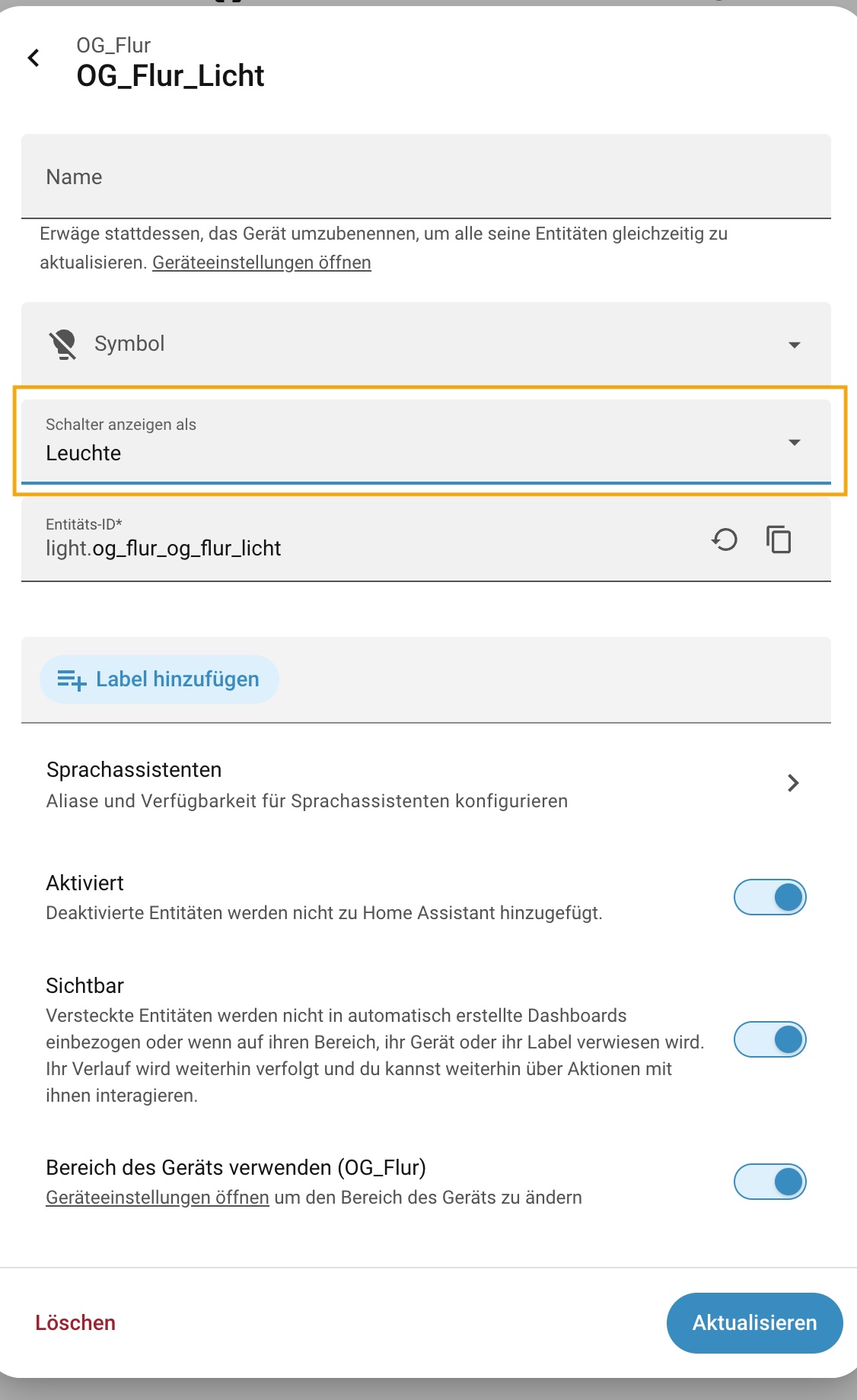

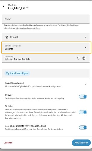

Hallo Gerd,
kannst du in den Details der Entität nicht unter “Leuchte anzeigen als” einen Schalter auswählen? Die Leuchte sollte dann versteckt werden und der Schalter erstellt werden. Ich hab bei einigen Zigbee-Geräten den umgekehrten Weg (Schalter → Leuchte) gebraucht.
Das funktioniert nur in dieser Richtung:
Switch —> Light
Leider nicht umgekehrt:
Light —> Switch
Deshalb ist der Template Switch notwendig.
