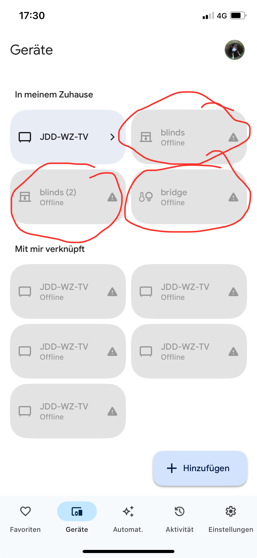

Ich habe nach Simons Anleitung die Anbindung von Google Hme an HA über den Matter Hub gemacht.

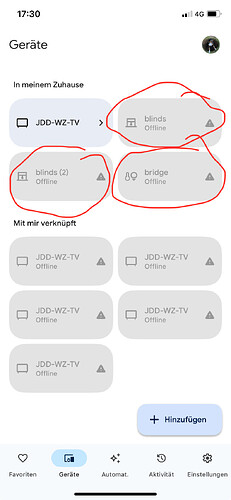

Das Hinzufügen der in HA generierten Matter Bridge hat funktioniert. Ich sehe in Google Home alle freigegebenen Geräte (Entitäten) plus die Matter Bridge. Alle (inkl. Matter Bridge) werden jedoch als “Offline” angezeigt. Auch nach mehrmaligem Neustart des HA-AddOns.

Auch mit einem neuen Nest blieben die Geräte Offline. Edit3 war übrigens eine Fehlinfo. Die neueren Nest braucht man nur, wenn das Matter-Funkprotokoll “Thread” benötigt wird - ist hier nicht der Fall.
Ursache war - nach weiterem Herumprobieren - dass der Home Assistant nicht im gleichen VLAN wie die Google Home Geräte (Lautsprecher) war. Nachdem ich den HA aufs gleiche Netz gebracht habe, ging’s.
Ist für mich aber nicht die Lösung. Der HA muss wieder auf sein ursprüngliches VLAN.
Problem also reduzioert auf die Tatsache, dass es Probleme gibt, wenn die Geräte in verschiedenen VLANs sind.
