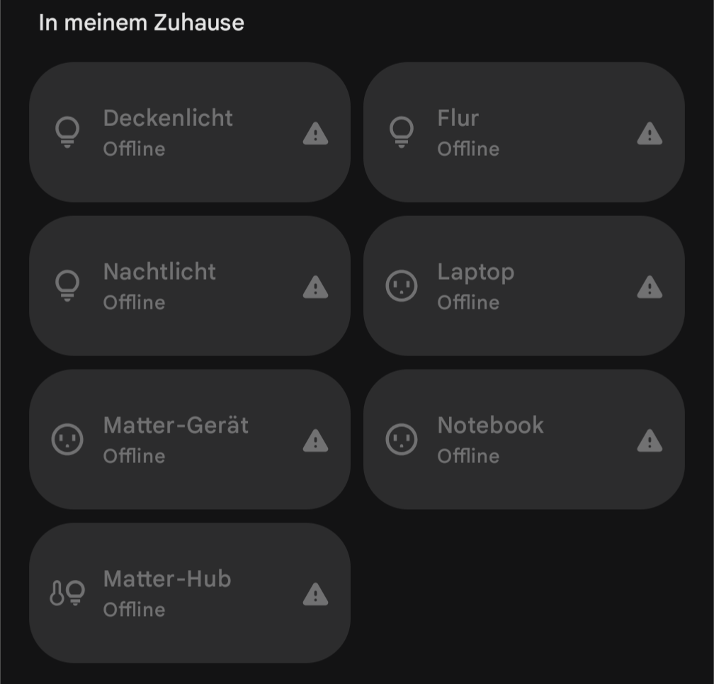

ich habe eben das Addon Matterhub GitHub - t0bst4r/home-assistant-matter-hub: Publish your Home-Assistant Instance using Matter. Installiert und konnte die gewünschten Geräte auch über den QR-Code mit Google Home verbinden. Dort werden die Geräte nun aber alle als offline angezeigt.
Wisst ihr woran das liegen könnte bzw. wie ich das Ganze fixen könnte?

Ich habe den Fehler in anderen Foren gefunden.
Ich musste im Speedport die Option Lokale IPv6-Adresse (ULA) verwenden anschalten. Danach habe ich Router und Homeassistant neu gestartet. Ab dann hat sich das Matterbridge Addon die richtige IP6 Adresse gezogen und die Geräte wurden als online in Google Home angezeigt.
