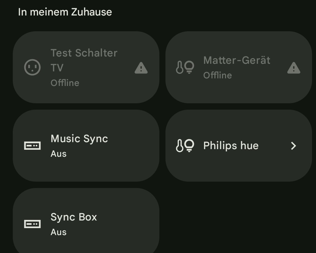

Bei wem läuft der Hub ohne Probleme und mit Google? Bei mir ist der Hub und der Test Schalter immer offline. Ich habe schon mehrfach alles neu eingerichtet aber es ist immer das selbe

Bei mir war es so das ich den Hub einrichte und dann sind sie zwei kurz online und da nach offline.
Was kann das sein ?

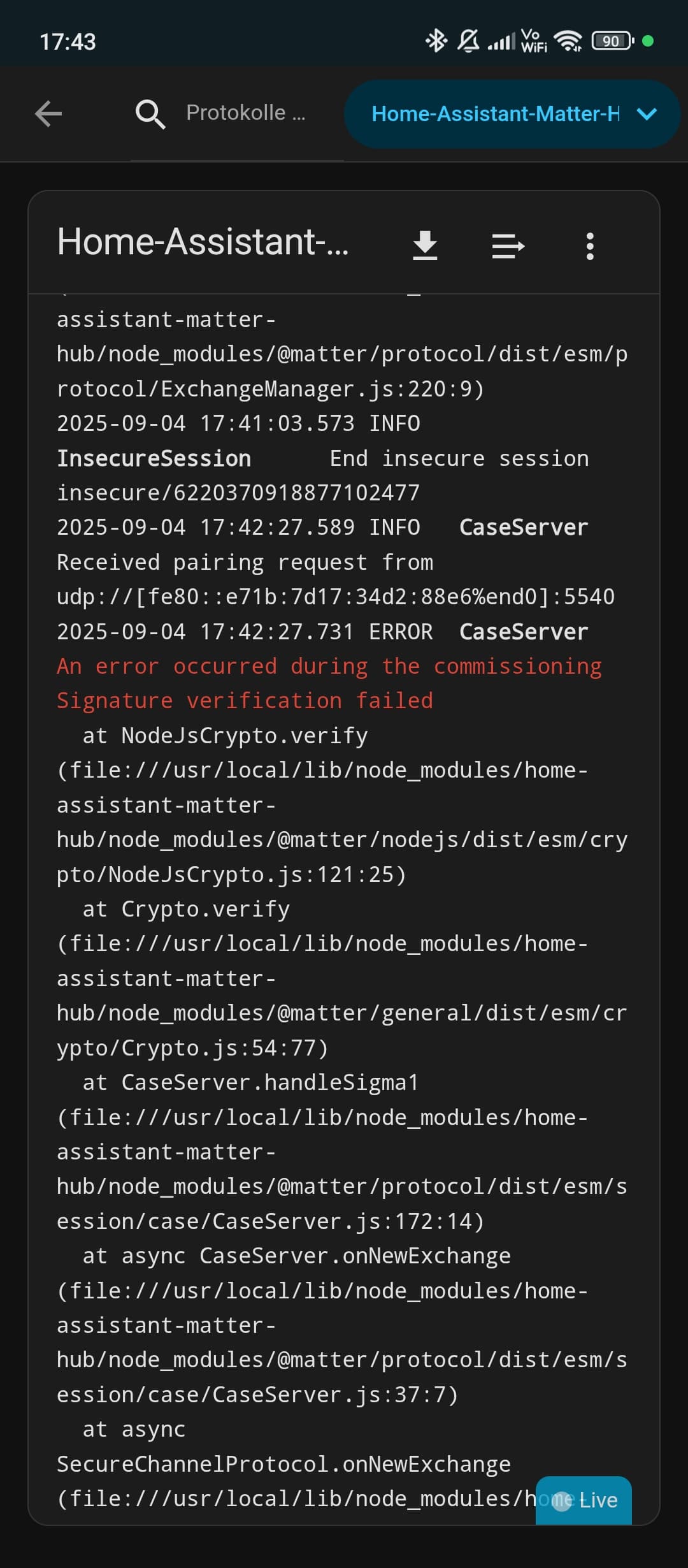

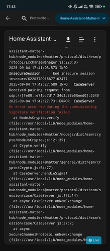

Ich bin ja auch nicht der matter Experte aber giebt es denn keine Fehlermeldung im Protokoll des Matter-Hub-Addon?
