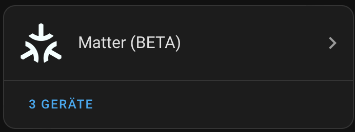

Bin auch erst seit kurzen auf den Matter / Thread Zug aufgesprungen.
Aber die ersten 3 Geräte sind schon mal drin. :grin:
Als Border Router habe ich mehrere HomePod mini und ApplTV im Einsatz.
