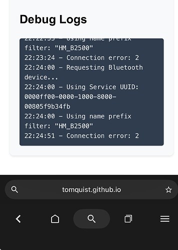

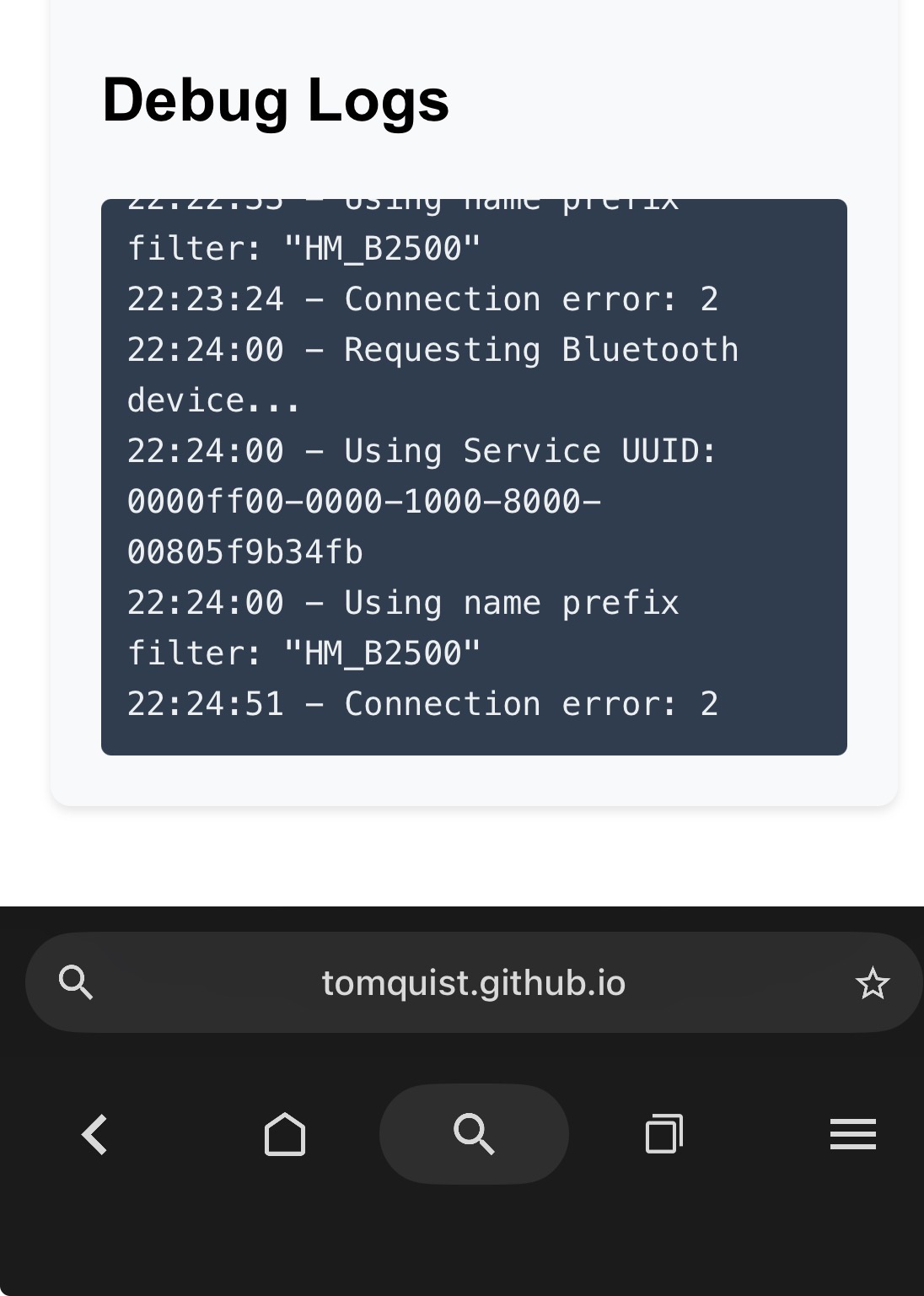

Beim Versuch Verbindung zum Marstek via Bluetooth (Bluefy Iphone; Bluetooth zum Marstek besteht) herzustellen, um dieses: https://tomquist.github.io/hame-relay/b2500.html, wie von Simon beschrieben auszuführen, bekomme ich unten stehende Fehlermeldung.
Was habe ich übersehen, was für eine Eselei habe ich denn da begangen, bzw, was hätte ich beachten sollen?
Bin für jede Unterstützung dankbar.
Torsten
Du kannst deinen Venus leider damit nicht verbinden, da das Tool nur für den B2500 gedacht ist siehe auch “Using name prefix filter”. Ich wollte meinen Jupiter ebenfalls damit auslesen/konfigurieren: keine Chance –> wird nicht angezeigt
