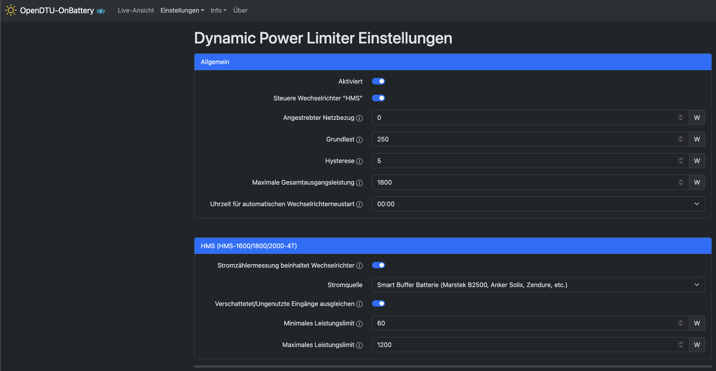

Ja, mit OpenDTU-onBattery kann ich jetzt mehr einspeisen, wenn ich mehr ziehe.
In den Dynamic Power Limiter Einstellungen habe ich Maximales Leistungslimit auf 1200 W gestellt, was bei mir per Solar selten überhaupt erreicht wird und halb Batterie (max 800W) halb Solar auch nicht und jetzt habe ich auch bei höherem Bedarf 0 Verbrauch, wenn genug Sonne. Ich hätte auch 1600 W einstellen können aber weiß nicht ob das mit der Leitung nicht Probleme geben könnte. Müsste ja eigentlich gehen, mache ich vielleicht nächstes Sommer. Im Moment ist der Ertrag eh schon sehr schwach geworden.
So sind meine DPL Einstellungen grad:

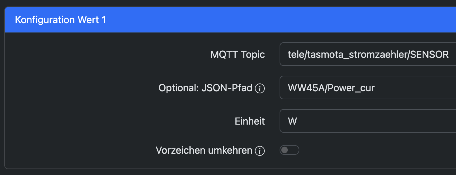

Und das für den Stromzähler:
Das war etwas hakelig zu finden, weil ich erst über die Fehler gestolpert bin, die OoB wirft, weil mein Stromzähler im selben Topic auch L1, L2, L3 übermittelt, die OoB natürlich nicht interessieren.
