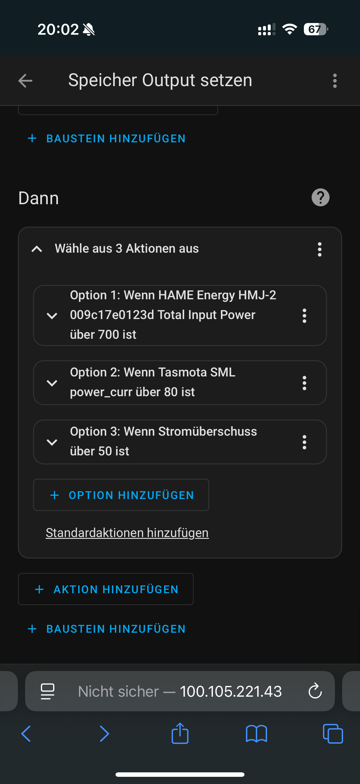

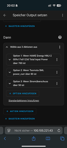

Ich hatte mir die Nulleinspeisung von Simon mal versucht anzugucken, aber ich fand die Mega kompliziert.
Ich hab’s mir relativ leicht gemacht und fahre damit eigentlich ganz gut.
Man muss dazu sagen, dass ich 4 Platten auf dem Dach habe und 2 direkt am WR und 2 erst über den Speicher.
Ich schaue alle 30 Sekunden und stelle dementsprechend time period 1 Output ein.
Ich hatte häufiger Probleme, falls ich time period 1 deaktiviere, dass der Speicher dann beim aktivieren nicht mehr angeht und somit nicht mehr entlädt. Deswegen lasse ich den Speicher immer mit mind. 80W laufen (das Minimum von Marstek) und drehe ihn runter auf 80W, wenn der Input über 700W ist (dann kriegt der WR eh schon genug von den anderen beiden Platten).
Die 1. Option ist also runter auf 80W drehen.
Die 2. ist reagieren auf den Zähler Eingang vom SML, also wie viel der Zähler sich grad dreht.
Die 3. ist bei zu viel aus dem Speicher wieder etwas wegnehmen. Das geht natürlich nur bei einem 2-Richtungs Zähler.
Im Fall eines 1 Richtungs Zähler müsste man halt in kleineren Schritten reduzieren, bis der Zähler grad so wieder dreht.
Ich hänge nochmal Bilder an und die ganze Automation als YAML.

Vielen Dank für Deine Infos und die Automation. Ja, die Automation von Simon ist wirklich beeindruckend. Ich werde sie noch ein paar Tage testen und anschließend Deine ausprobieren. Dabei möchte ich – sofern ich es schaffe – auf "action: number.set_value" umstellen, anstatt payload zu verwenden.
Wie genau setzt sich der Sensor stromueberschuss zusammen? Es ergibt auf jeden Fall Sinn, den Überschuss von der output_power abzuziehen.
Übrigens gehe ich inzwischen davon aus, dass sich aufgrund des Mindestwerts von 80 W keine brauchbare Flow-Karte erstellen lässt. Bei mir wird dieser Wert – von der Batterie kommend – zusätzlich zum Verbrauch addiert…
Stromueberschuss ist einfach nur die Ableitung (helper) von dem sml Sensor am Stromzähler für out, aber wie gesagt ist das auch ein 2-Richtungs Zähler und out ist der Wert, wie er sich theoretisch schon zurück gedreht hat
