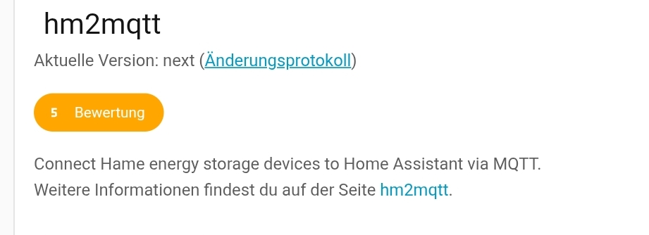

ich kann den next-tag von hm2mqqt empfehlen

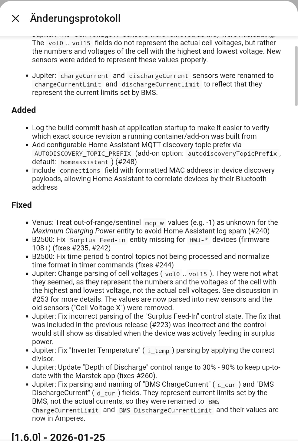

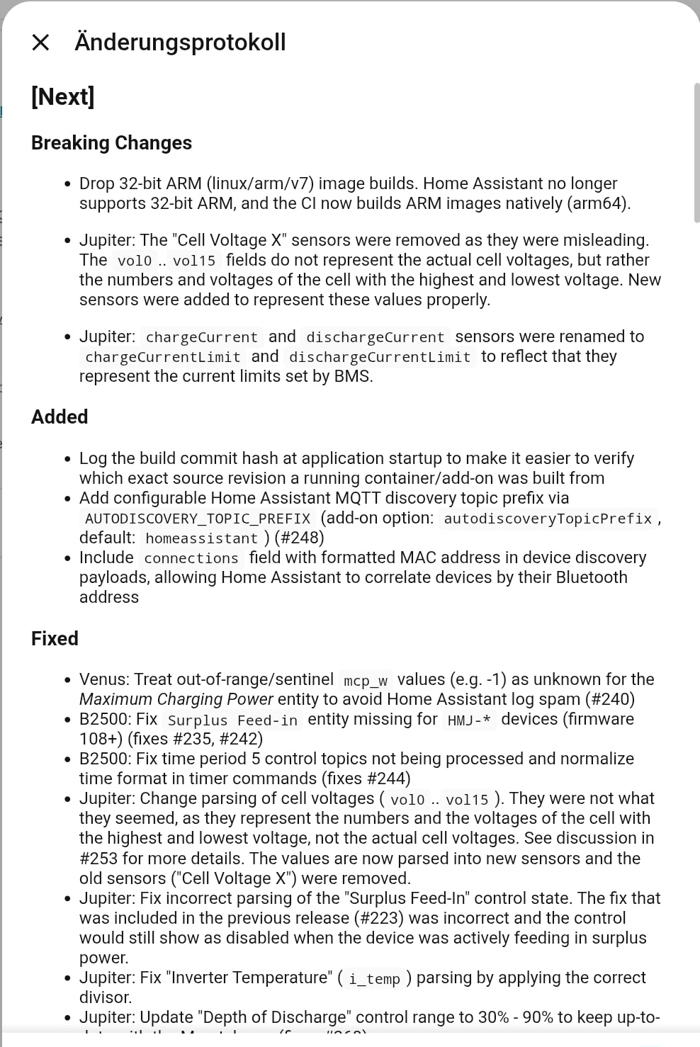

P.S. hier noch das Changelog

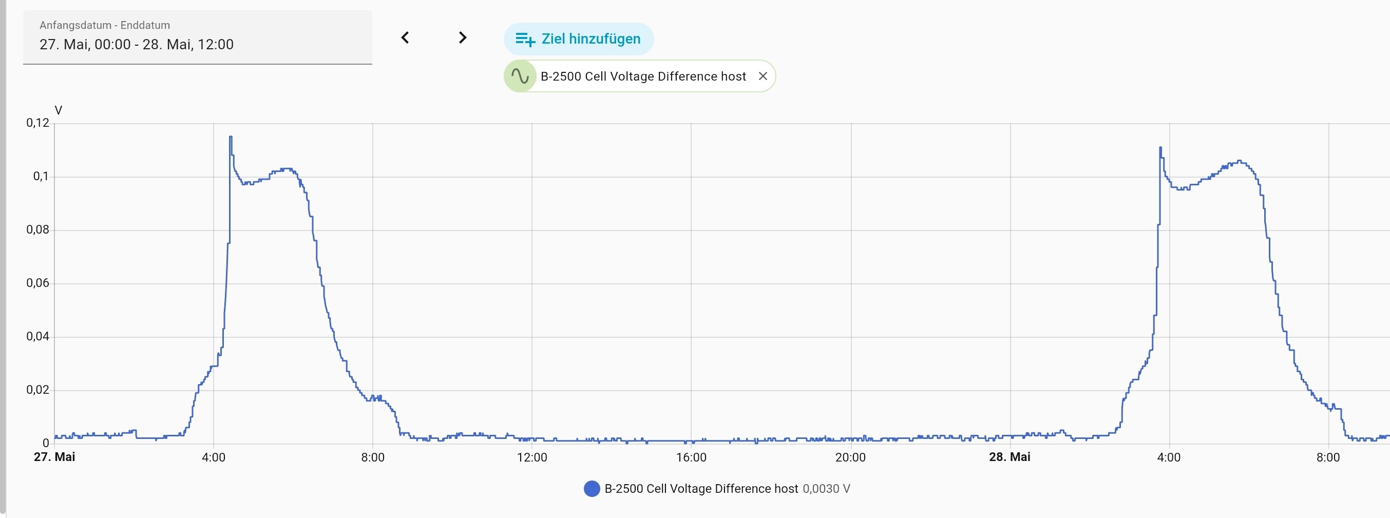

Dann warte erst ab, bis der Speicher bei mal Soc 0% und/oder Soc 100% steht.
Da “hauen” die Zellspannungen ab und es werden gern auch mal 0,2xx V Abweichung.
Daher ist das besagte Aufladen auf Soc 100 bei gleichzeitiger Aktivierung von Feed-In (Überschusseinspeisung) ja auch so wichtig. Nur dann kann der Speicher die Zellen balancieren.
Das sollte man auch ruhig mal ein paar Stunden laufen lassen bis die Zellspannungen auf 2mV angeglichen sind. Erst dann ist der Soc = 100% auch korrekt und ergo auch bei DoD 100 Soc= 0%.

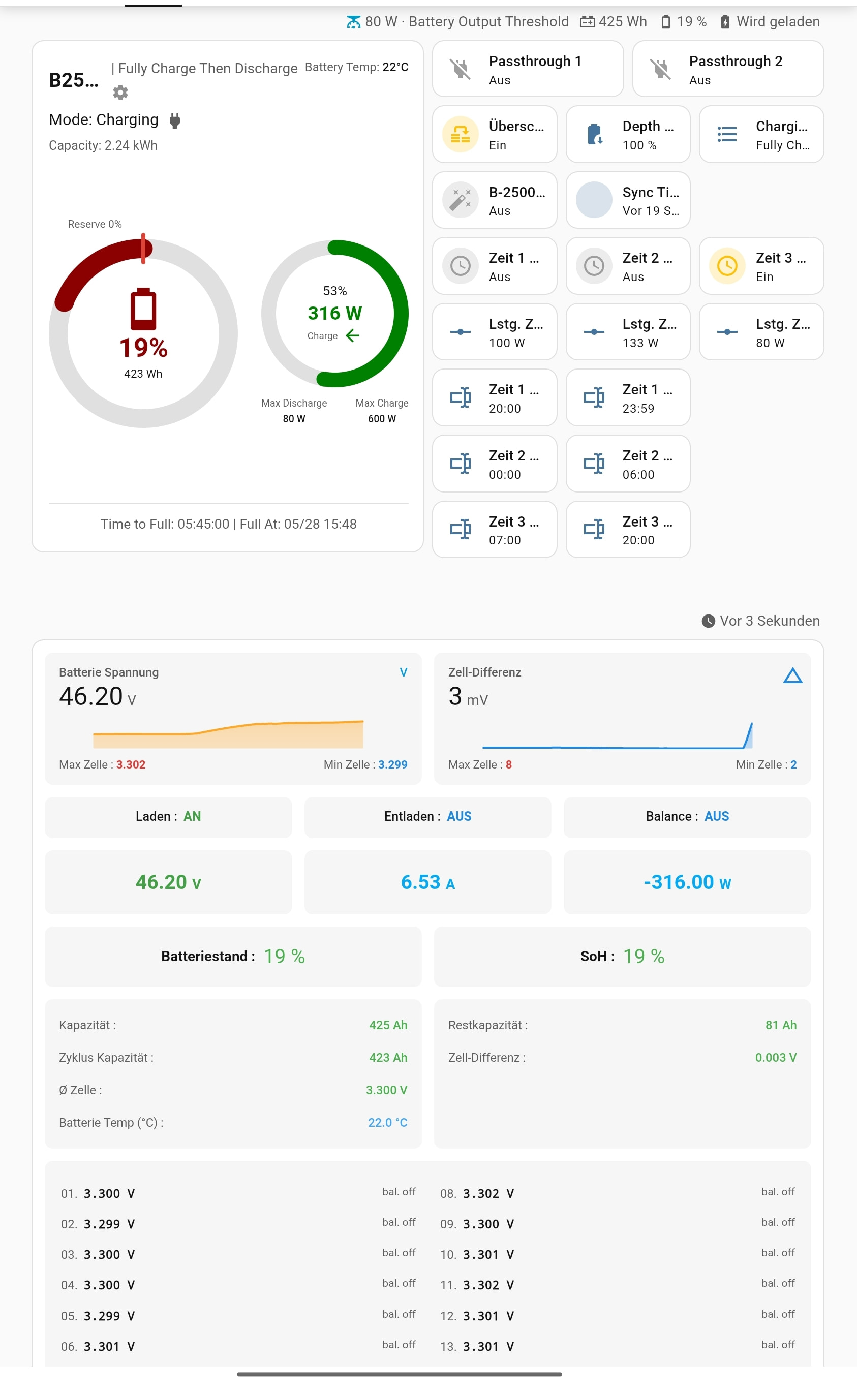

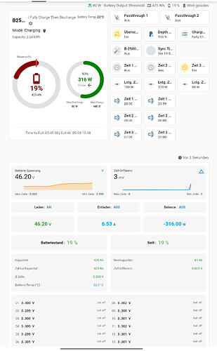

Das schaut dann gern mal so aus:

Das einzelne Zellspannungen ansteigen wenn das eintritt dürfte genau das Balancing sein. Heisst nicht, die Spannung der Zelle weicht um 0,2V ab, sondern sie ist gerade 0,2V höher, damit diese Zelle lädt und somit wieder angleicht.

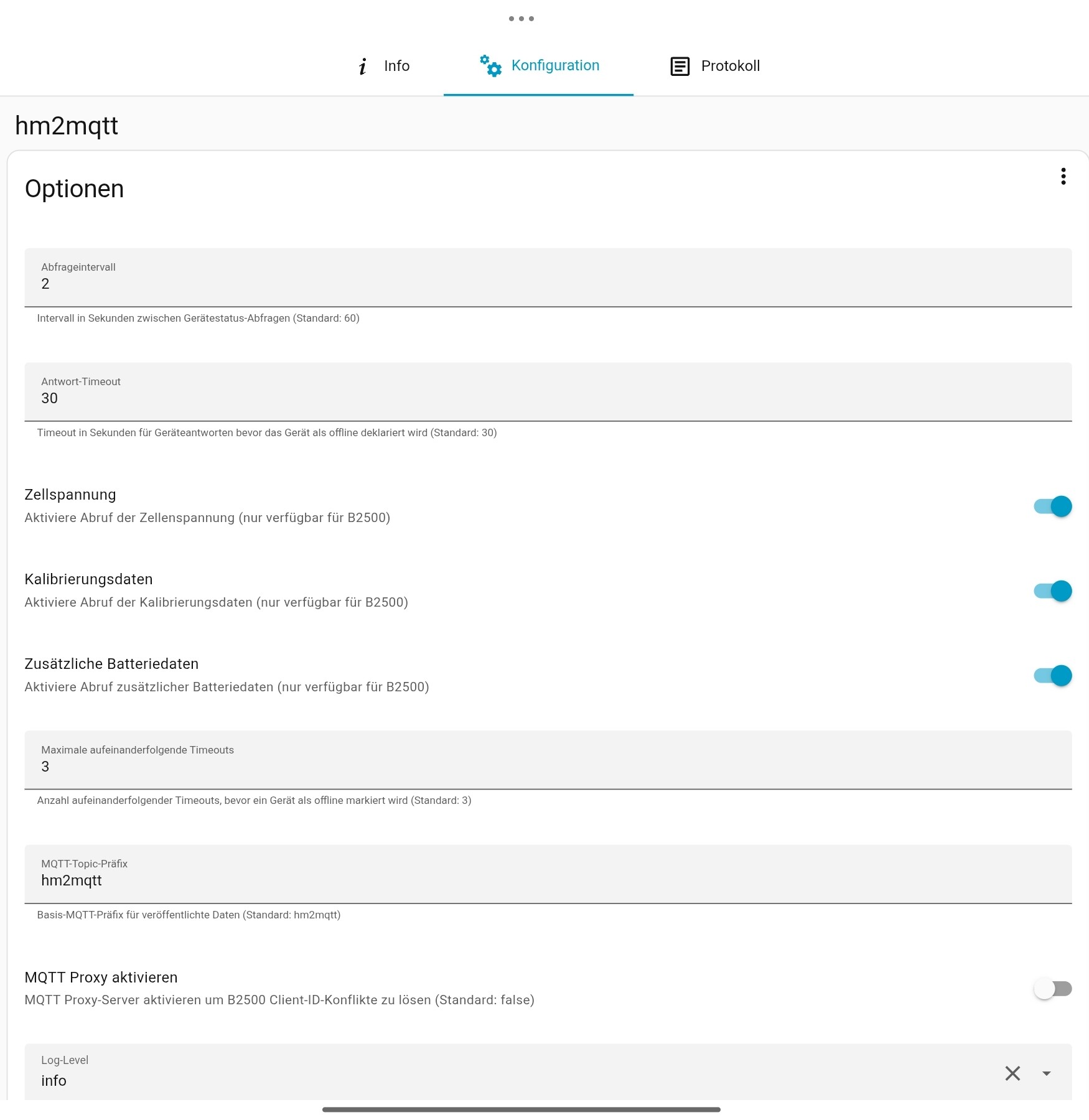

Hast du denn dann den MQTT-Proxy in den hm2mqtt Addon aktiviert wie es in dem Link empfohlen wird?
Der Proxy wird nur empfohlen wenn die Speicher die Firmware Version 226.5 oder 108.7 haben. Bei allen neueren Versionen sollte jedem Speicher ein eigener Username gegeben werden, denn Marstek setzt leider den Usernamen als Client ID, d.h. zwei Speicher mit dem gleichen Usernamen schmeißen sich gegenseitig raus. Ist alles hier beschrieben: GitHub - tomquist/hm2mqtt · GitHub

@jaybee Hast du dann den Proxy eingeschaltet und/oder hast du tatsächlich jedem Speicher seinen eigenen MQTT-User gegeben?

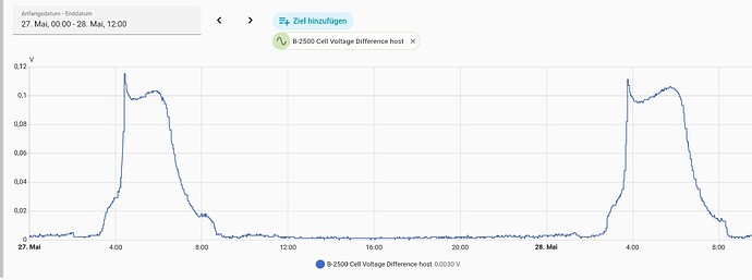

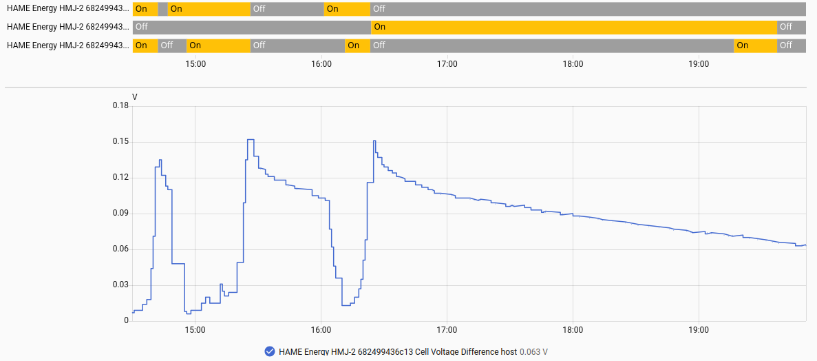

Nach 3h Balancing ist die Differenz jetzt von 0,15V auf 0,065V runter. Da die Kurve flacher wird, würde es wohl nochmal (mindestens) 6h dauern, bis die Differenz wirklich auf 0,002V ist.
Das halte ich allerdings für praxisuntauglich. Ich hab den Speicher nicht, damit er regelmäßig 6-10h “nichts tut”.
Wenn man Passthrough manuell aktivieren könnte, könnte man wenigstens passende Wetterlagen für sowas nutzen…
Und anscheinend lädt er beim Balancing doch (begrenzt) aus PV nach, auch wenn keine Eingangsleistung angezeigt wird.
Das ist von oben nach unten: Output, Passthrough, Input.
Als der Input rechts ausging, habe ich Überschusseinspeisung abgeschaltet. Der Output hat trotzdem nicht eingeschaltet, weil die DoD auf 0% steht.

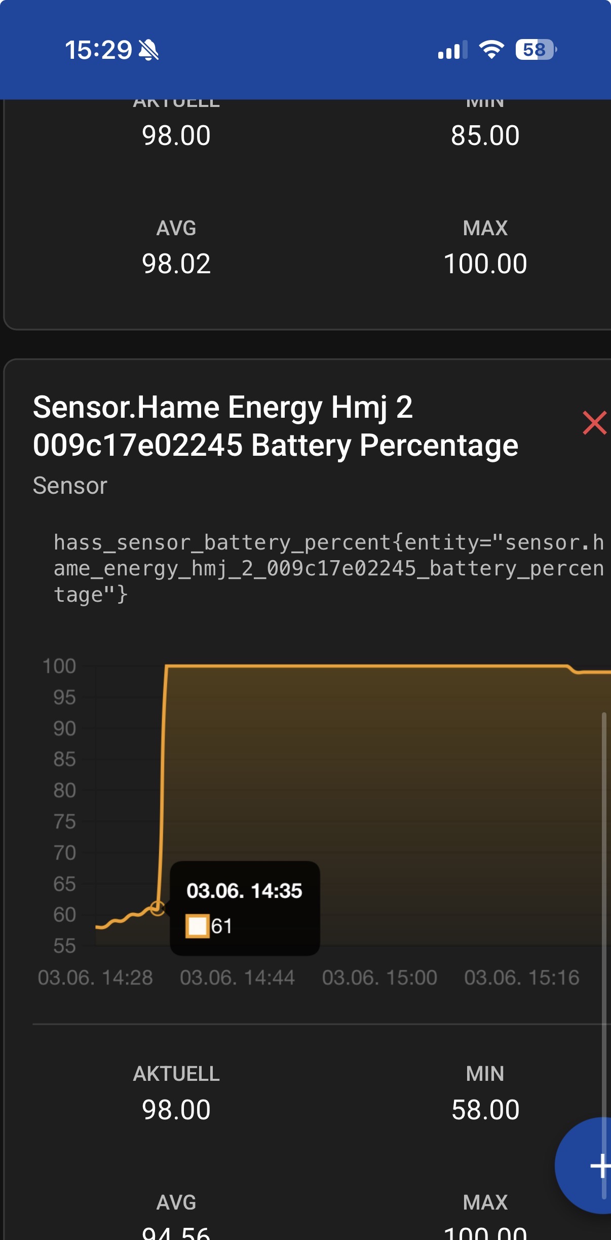

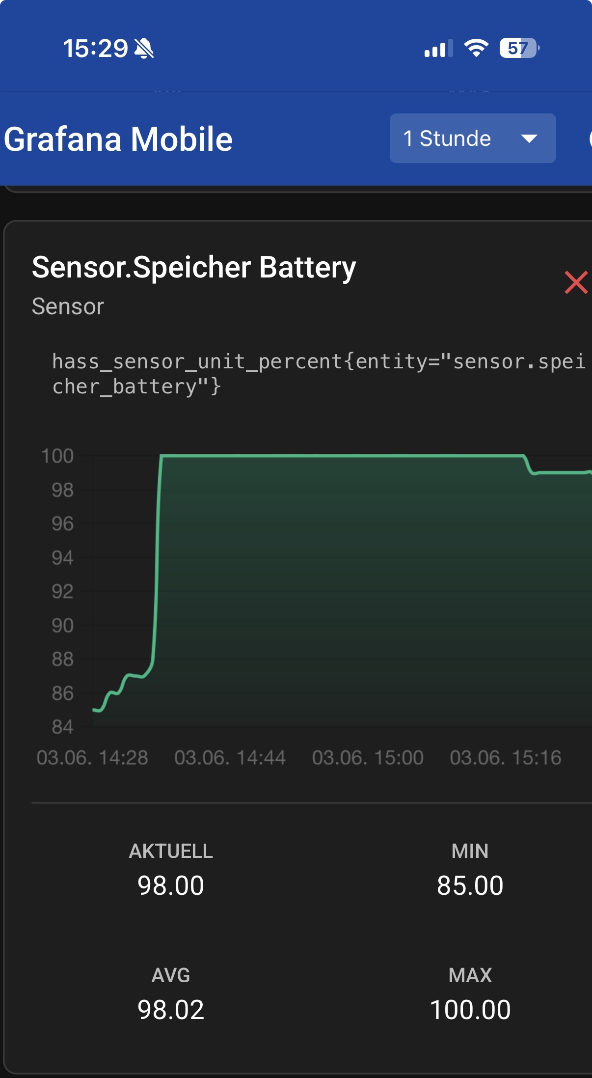

Letzte Woche war hier nicht so viel Sonne, da habe ich dann gemerkt, dass nach 6 Tagen, in denen der Speicher keine 100% erreicht, der selbst errechnete Wert nicht perfekt ist. Definitiv besser als der vom Speicher selbst aber ein Sprung war trotzdem noch da.
Ja, bei meinem neuen Speicher mit V116.6 passt der manuelle SoC auch weniger. Ist nach ~8kWh Durchsatz ohne 100% zwischendrin auch wieder von 80 auf 100% gesprungen. Auch der manuelle SoC war ~18% drunter, also nur wenig genauer als der interne Soc.
Von 60% auf 100% nach internem SoC hatte ich aber auch noch nie geschafft…

Nein, ich meine wenn der Speicher 100% hat und Passthrough aktiviert. Nur dann siehst du wie weit die Zellspannunen wirklich auseinander liegen.
Siehe das Bild was ich oben gepostet habe. Solange der Speicher läuft liegt die Differenz meistens nur bei 0,02-0,03V, aber wenn der Speicher “ruht”, was der Fall ist wenn Passthrough aktiviert wird, dann siehst du wie unterschiedlich die Spannungen der einzelnen Zellen wirklich sind und damit auch der Ladezustand der einzelnen Zellen.
