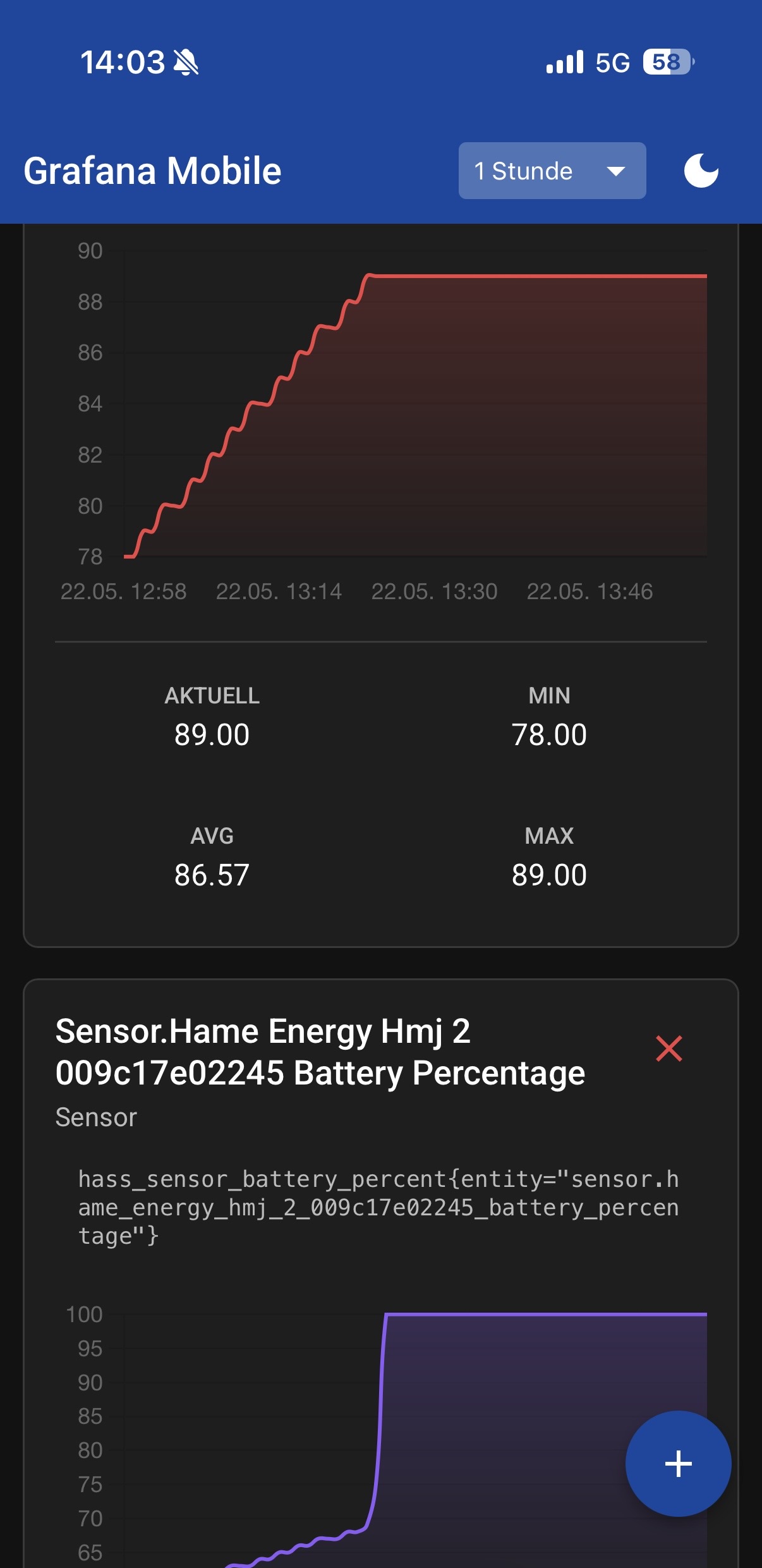

Schaue ich mir mal im Herbst/Winter an. Danke nochmal, es ist damit viel besser. Nur das mit dem Offset “nervt” mich noch. Vielleicht baue ich ein Offset Fix jedes Mal bei 100% ein.
Wenn ich das richtig sehe, war dein manueller Offset bei 89% als der Akku voll wurde, der offizielle aber ist von ~70% auf 100% gesprungen?
So viel lag mein manueller tatsächlich noch nie daneben…
