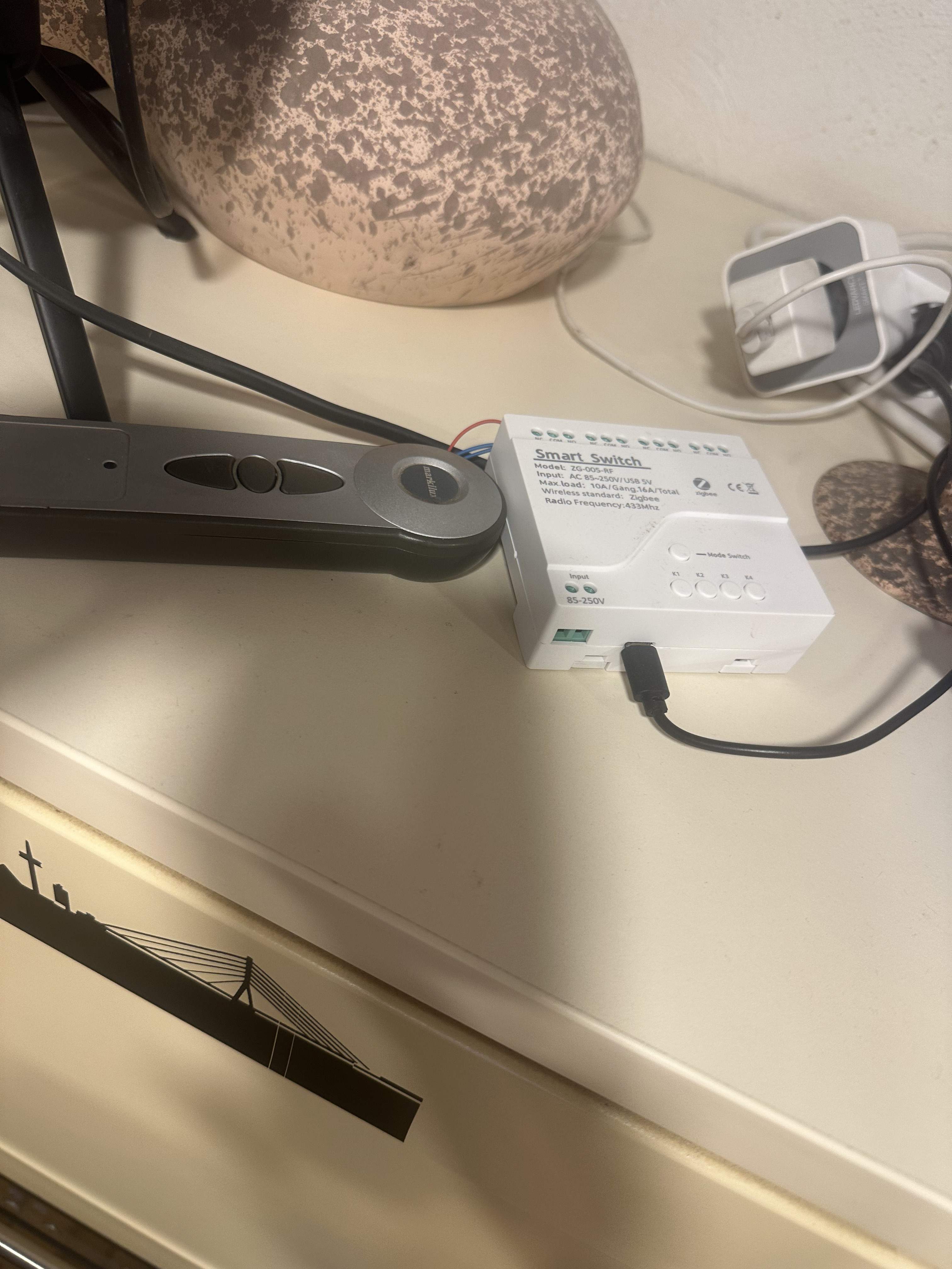

habe das recht pragmatisch gelöst. An die Kontakte derFernbedienung Kabel angelötet und diese steuere ich dann über ein einen ZG-005-RF via ZigBee im HA.
An die zwei noch verbleibenden Schalter an dem ZG werde ich zwei Garagentoröffner anschließen.
Hat alles zusammen keine 20€ gekostet und funktioniert seit 1 Jahr ohne Problem.
in Verbindung mit Wind oder Sonnenseiten sind da im HA keine Grenzen gesetzt.
André
Was passiert wenn man manuell auf macht und die Automatik dann gleichzeitig zu? Ist das nicht genau das was man tunlichst vermeiden soll?
Wie manuell? Also mit der Handkurbel gegen den Motor arbeiten wäre wohl sehr ungünstig.
Aber wenn die Automation aufmacht und du gleichzeitig auf zu drückst wird nichts passieren, 100% Gleichzeitig wird es nicht geben. Wer zuletzt drückt hat gewonnen.
@phettsack du meinst es sicher richtig. Nur zur Klarstellung damit das niemand, der das später mal liest, falsch aufbaut:
Parallel Schaltung heißt sowohl der manuelle Schalter als auch der Shelly (oder whatever) können unabhängig voneinander in eine Richtung schalten. Das kann böse enden.
Was man hier machen will ist den Schalter an die Schalteingänge vom Shelly und der Shelly steuert als einziger das Rollo.
Genau so war das gemeint.

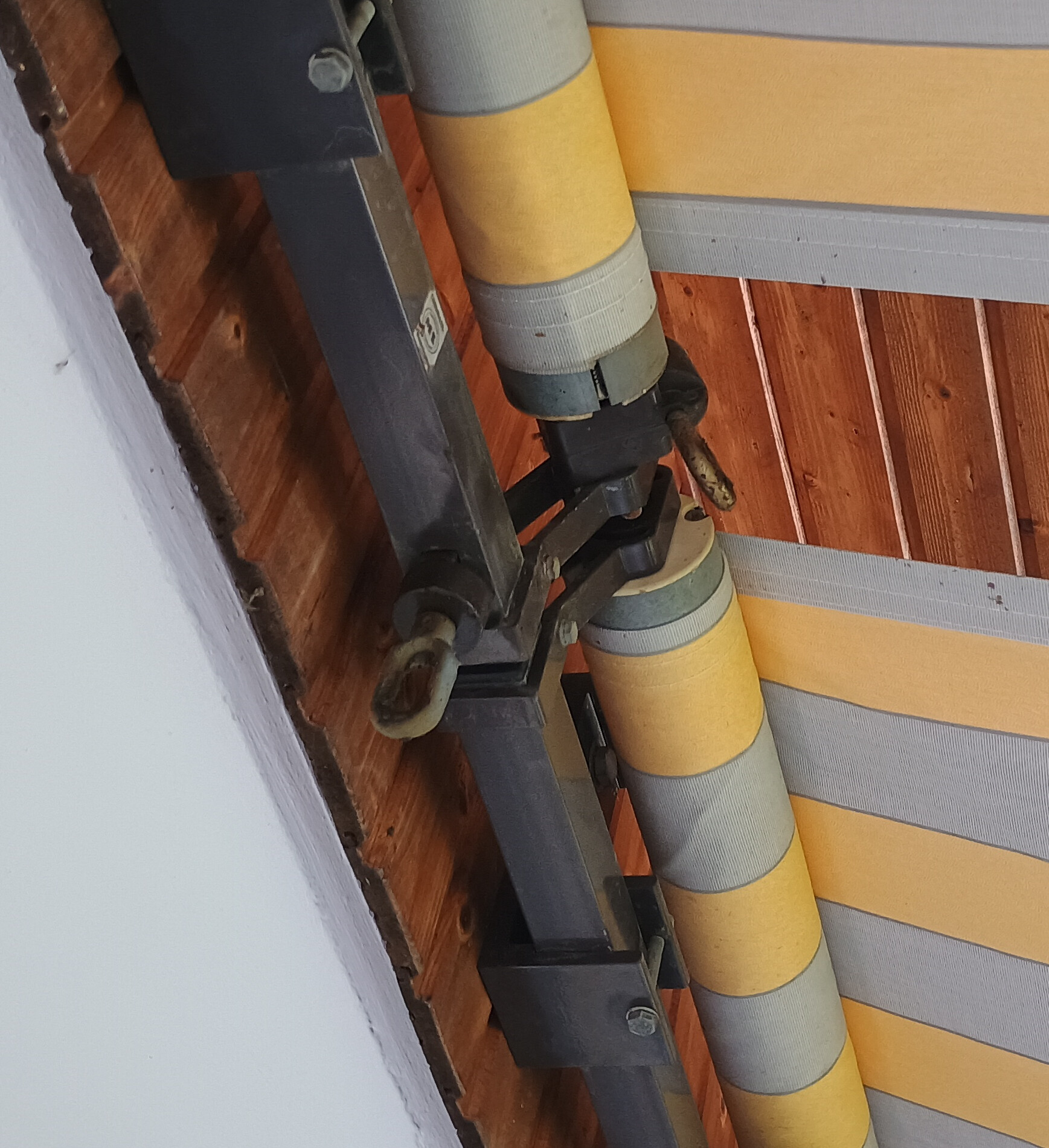

Das größte Hindernis für die Umsetzung ist dass die Markisen mit klassischem Kurbelbetrieb schon montiert sind, jede davon knapp 5 Meter lang ist und dementsprechend unhandlich ist.

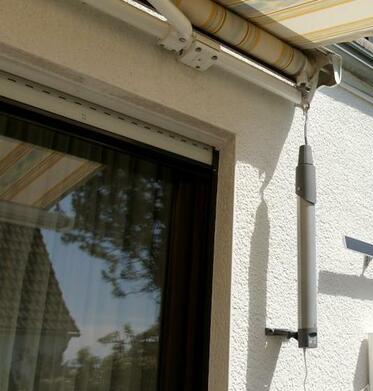

Kennt jemand eine Lösung die mit einem Schneckengetriebemotor arbeitet? Den könnte ich dann einfach an die Stange der Markise montieren und würde dann die Öse drehen die normalerweise von der Stange bewegt wird.
Auf die Idee bin ich durch die Lösung von Schellenberg gekommen.
Die kommt so aber nicht in Frage da ich keine Wand habe an die ich das befestigen könnte. Ich bräuchte also etwas mit einem Winkel von 90 Grad
Kann man einen Rohrmotor ähnlich wie bei einem Rollo in den Wickler reinschieben?
es ging eigentlich darum ob es eine Lösung gibt bei der man die Markise nicht demontieren muss.
Rohrmotor funktioniert natürich immer wenn die Markise ohnehin erst noch montiert werden muss.
In meiner naiven hemdsärmeligen Art hätte ich gedacht, man zieht seitlich eine Verkleidung ab, stützt die Markise und schiebt einen Motor ins Rohr.
Wie du auf dem Foto von mir siehst liegen die Enden des Rohres, auf dem das Tuch aufgewickelt wird und in das auch der Rohrmotor geschoben werden muss, nicht frei. Das Rohr wird auch nur durch die beiden Halterungen gehalten.
Alleine mit nur 2 Händen wird das nichts.Das vorhandene so lassen und nur etwas zusätzlich dran schrauben ist da wesentlich einfacher.

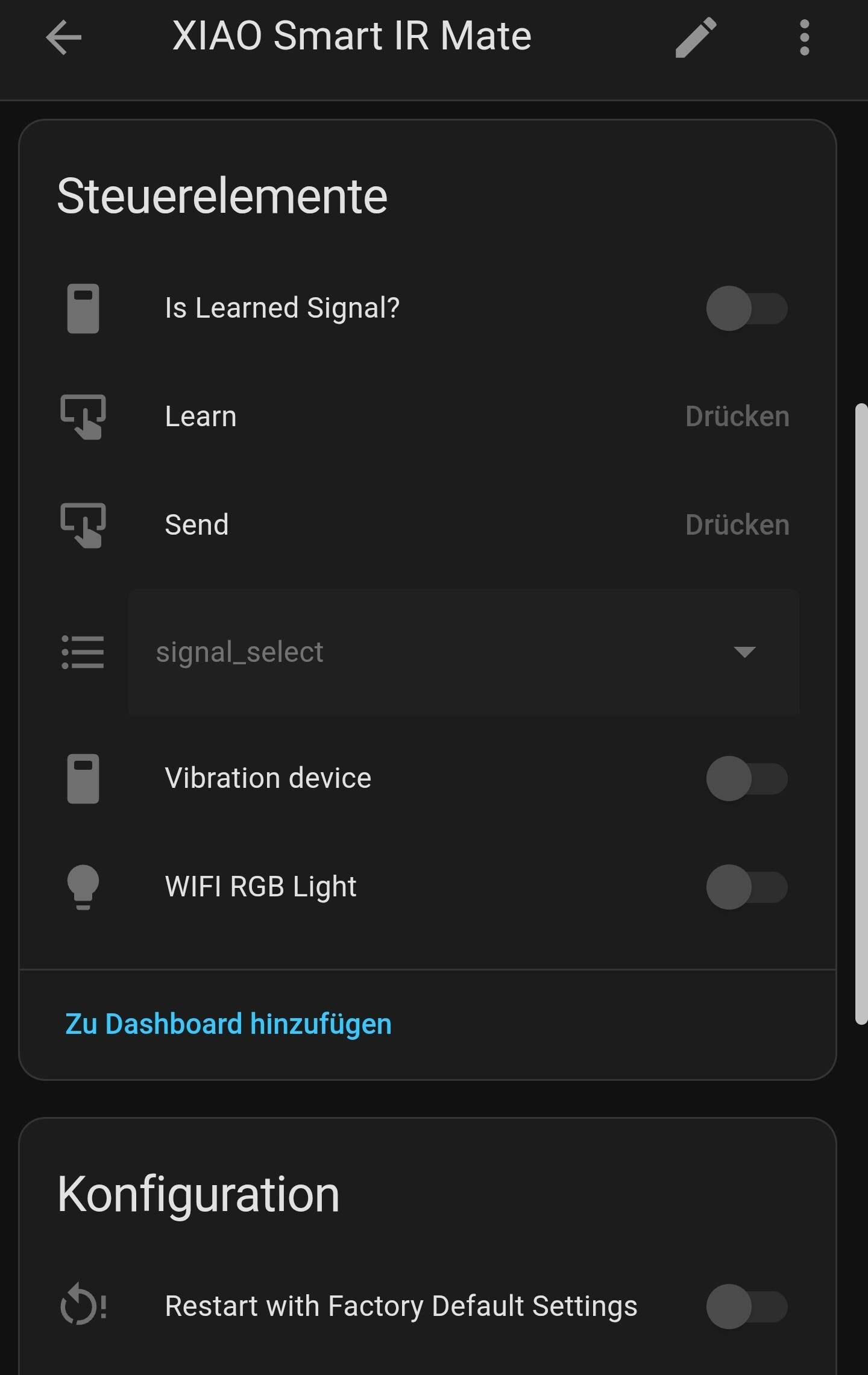

Bin auf das hier gestoßen. Kennt das jemand bzw. wäre das was um eine Markise mit IR zu steuern?
Habe meine 25 Jahre alte Markise alleine umgerüstet. 3 T-Motor vom großen A plus Shelly. Seitliche 2 Inbusschrauben gelöst ohne Markise zu demontieren. Motor eingeschoben und Shelly im Schaltergehäuse montiert. Funktioniert in HA super.
Habe mir jetzt den Xiao IR Mate besorgt. Kostet 15€ und ist in wenigen Minuten über esp home in HA integriert. Bisher kann ich sämtliche Fernbedienungen die bei mir so rumliegen (max 11St) dort einbinden und einlernen.
