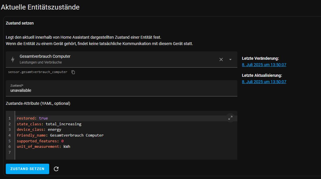

Nun heißt es, dass die Entität “Gesamtverbrauch Computer” nicht mehr verfügbar ist.
Siehe hier:

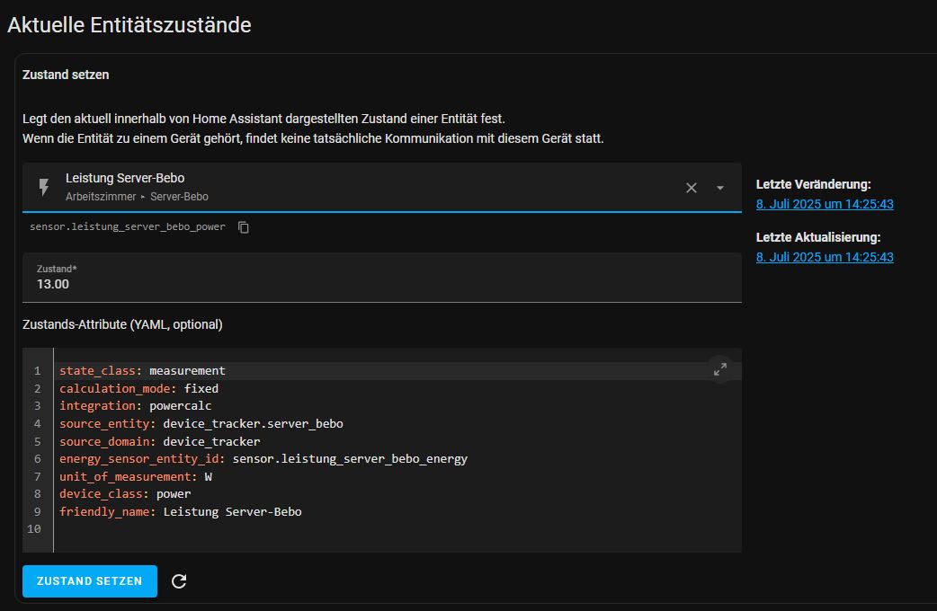

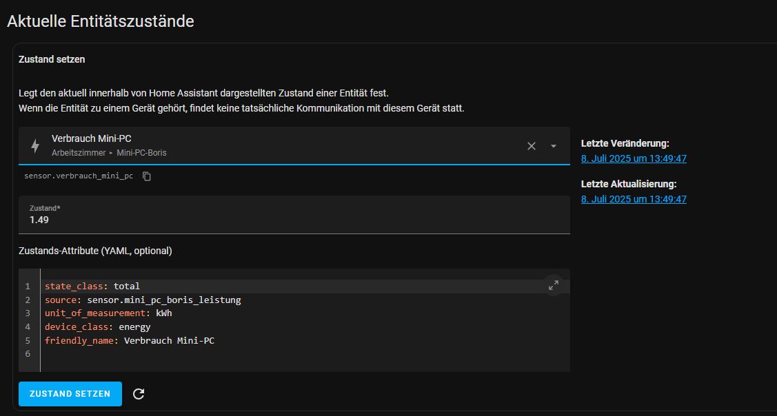

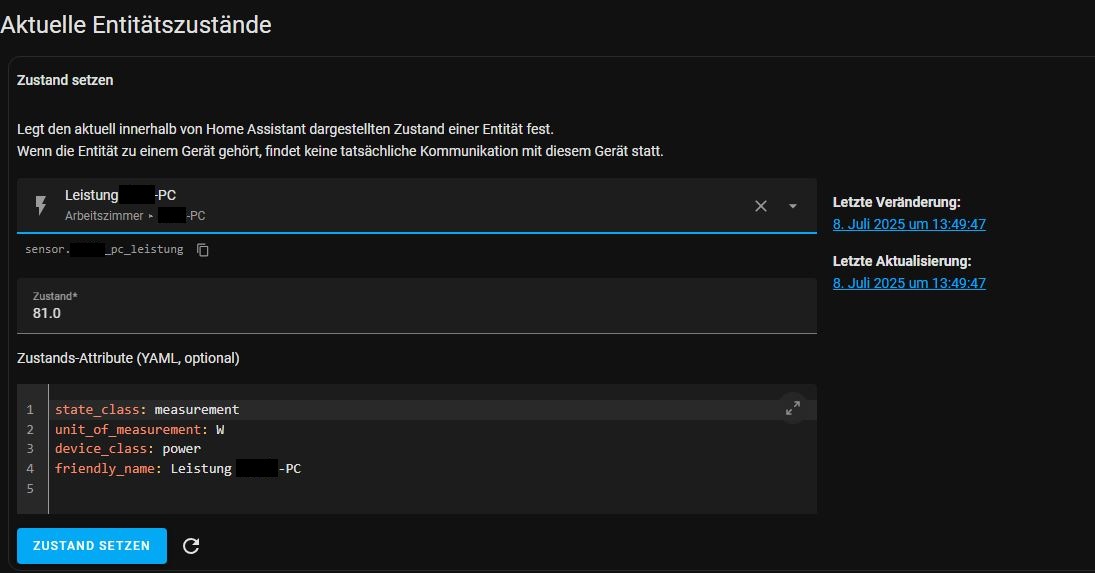

Andererseits sind die Entitäten in der Summe sehr wohl verfügbar:
