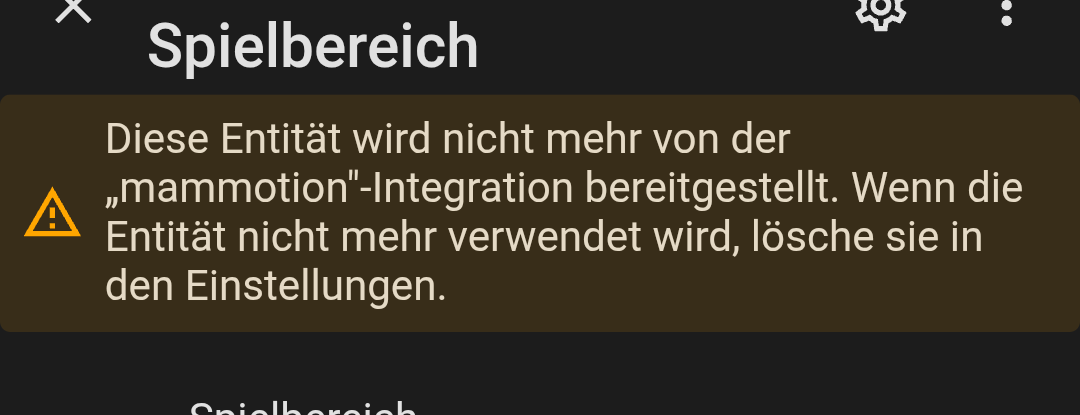

ich bekomme es einfach nicht hin das mein mähroboter eine Aufgabe startet wenn ich einen tag scanne.
Die Aufgabe heißt “Spielbereich”, in der offiziellen app ist es Bereich 3.
Der Roboter heißt: dummchen

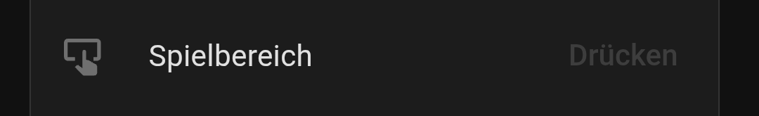

Wie muss der code aussehen, damit es klappt. Merkwürdig ist, dass bei den Entitäten die Taste “Spielbereich” zwar angezeigt wird aber von der Integration nicht mehr zur Verfügung gestellt wird.
Die aufgabe gibt es als button.xxxx… Entität
Diese Auslösen.
Wenn die aufgabe Neu angelgt hast Restart HA.
Den button gibt es, aber funktioniert nicht.

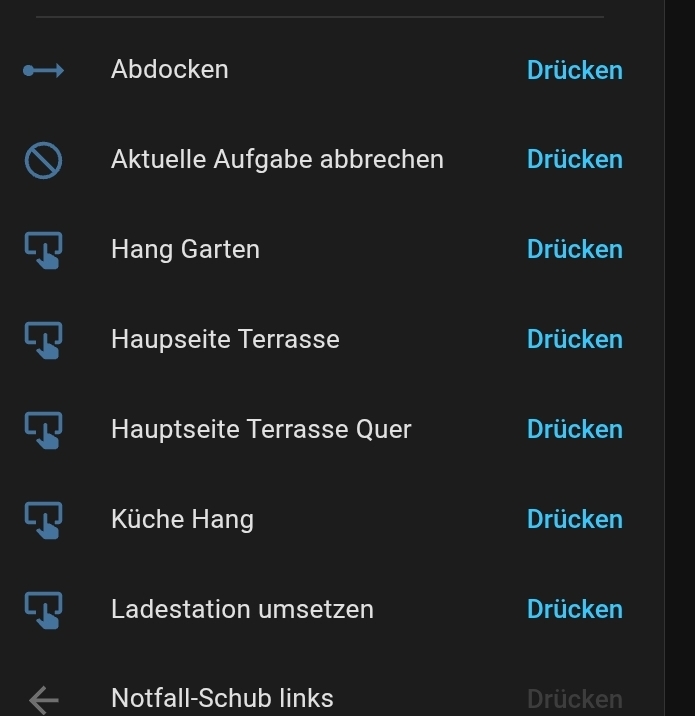

Okay, ich ich bin da anders hingekommen, aber dann habe ich zumindest die richteigen Prtokolle gefunden und gepostet. Lustigerweise stehen heute die Button zur Verfügung, allerdings hat der Roboter nicht darauf reagiert wenn ich sie angeklickt habe.
