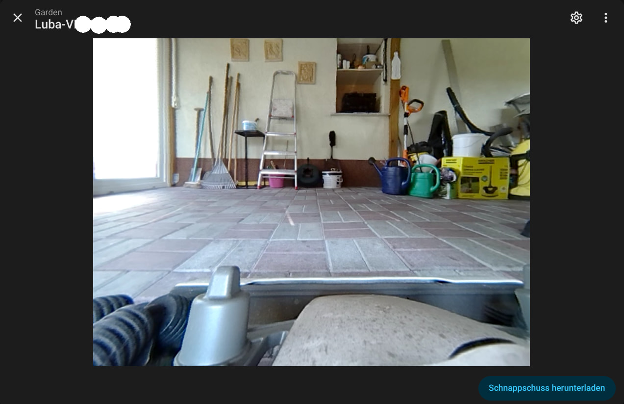

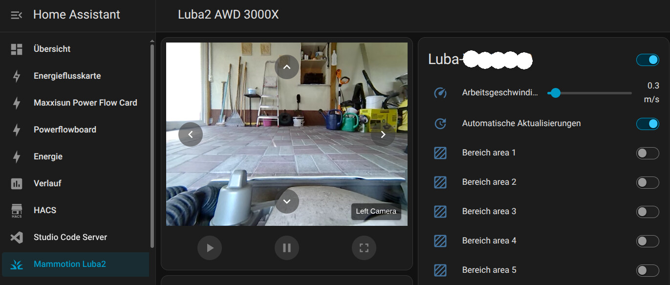

hier haben doch bestimmt einige andere auch einen Luba von Mammotion. Funktioniert bei euch der Kamera Stream? Bei mir ist da nur ein Mammotion Logo. In der App funktioniert die Kamera aber und wenn ich sie in HA aufrufe, bricht in der App die Verbindung ab.
Muss ich da noch irgendwo etwas konfigurieren?
Bei mir ist das leider genauso. In einer Version ging es, bis zum nächsten update…

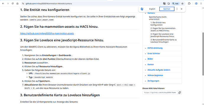

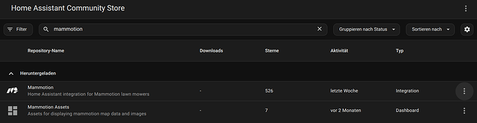

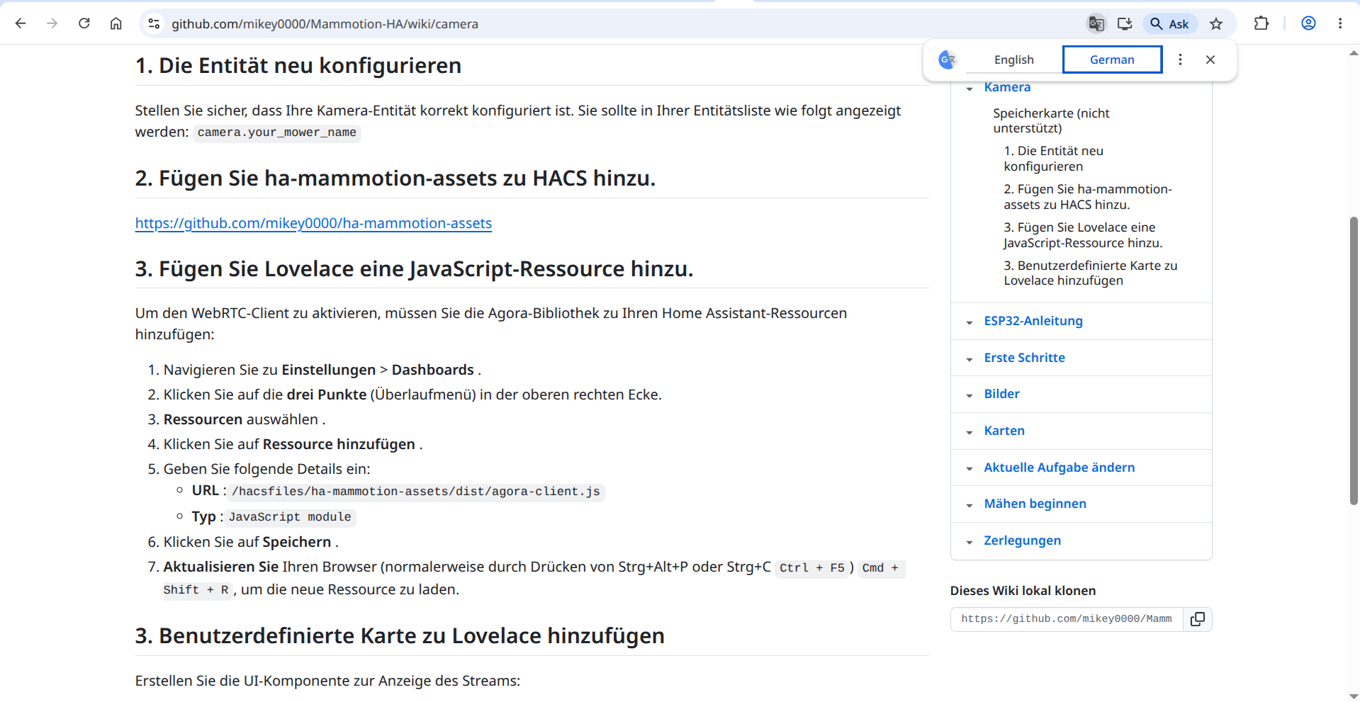

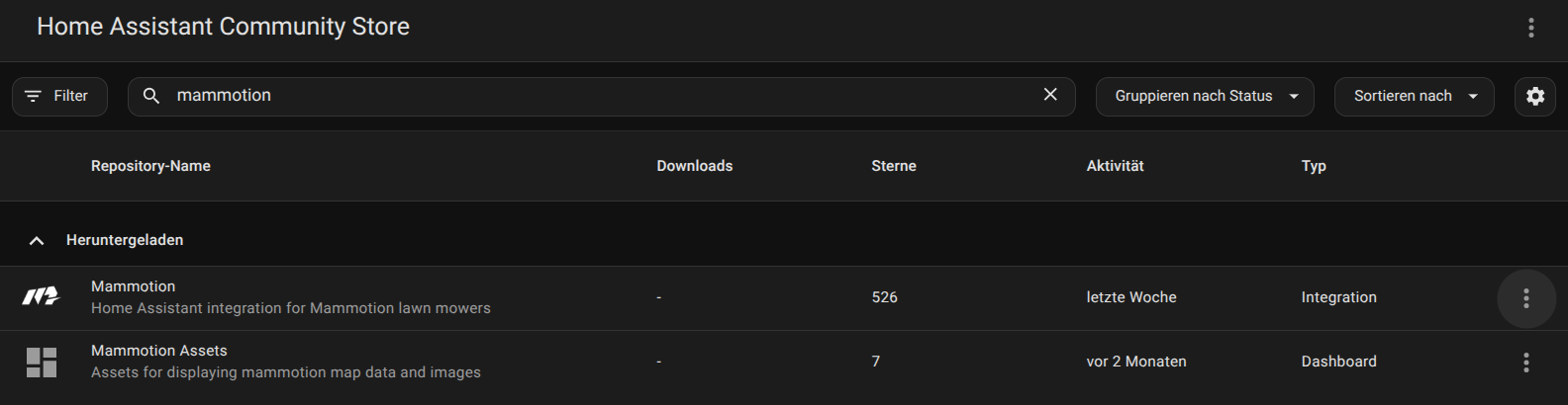

Für eine funktionierende Kamera werden seit einigen Wochen diese zwei Sachen benötigt.
Hey @suedschwede,
danke für deine Antwort, die habe ich installiert, aber so langsam bin ich am Verzweifeln. Ich sehe das es bei dir und vielen Anderen funktioniert, aber bei mir nicht.
Ich habe auch nur diese Anleitung abgearbeitet und es hat sofort funktioniert :wink:
Hab ich alles gemacht. Aber wenn es schon in der Geräteliste nicht ankommt, wird es in der Karte ja eh nicht laufen. :frowning:

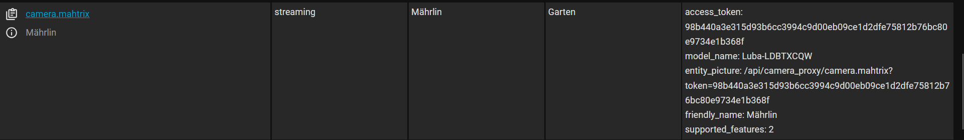

Hast du denn die Cam nicht in den Entitäten?

Bei FireFoc und Edge geht es nicht - da wird nichts angezeigt. Bei Chrome wird der Videostream abgespielt.

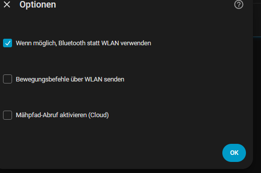

Cloud und Bluetooth und aktualisiere Daten alles aktiv in der Integration? Hast du einen Bluetooth Proxy in der Nähe des Roboters?
Ja, alles aktiv nur LED-Licht ist ausgeschalten. In den Integrationssettings ist BT statt WLAN verwenden abgehakt, die anderen Beiden sind nicht abgehakt.
