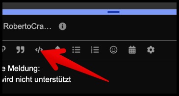

Schlecht ist, dass Du den Code nicht richtig in Deinen Post packst. Der muss da dazwischen:
2025-01-13 11-20-46
So wie er jetzt aussieht, ist die Formatierung falsch. Mag sein, dass Du es “live” richtig gemacht hast, sieht hier aber dann keiner.

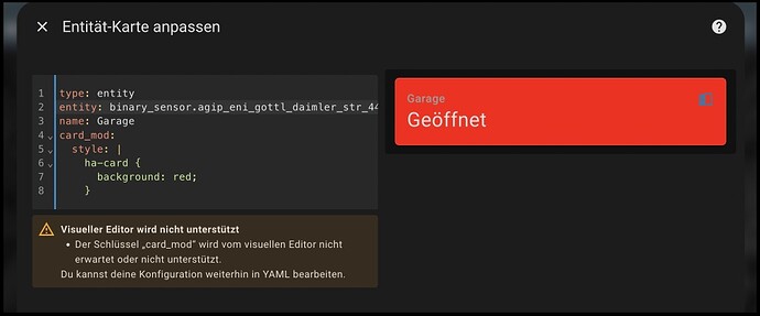

Sieht es bei Dir auch so aus?
Habe ich gesehen. Die letzte Klammer ist aber im Editor nicht sichtbar. War vermutlich Kopierfehler.
type: entity
entity: binary_sensor.garage_torkontakt
card_mod:
  style: |
    ha-card {
      background: red;
:crayon:by HarryP: Zusammenführung Mehrfachpost (bitte “bearbeiten” Funktion nutzen)
Dein Code funktioniert bei mir, halt mit einer anderen Entität, die ist aber Wurst!!!

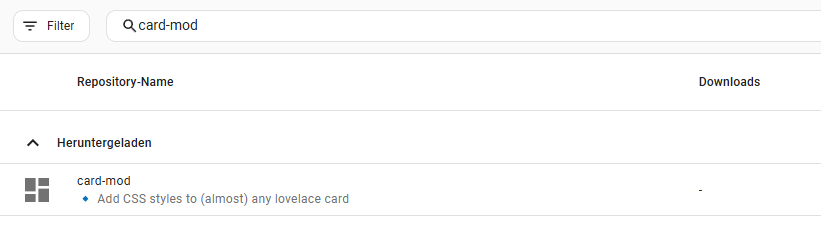

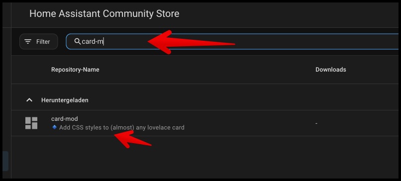

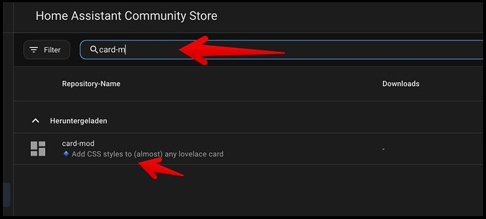

Sieht aus, als wäre es richtig installiert. Hast Du HA neu gestartet nach der Installation?
Ja, schon mehrfach neu gestartet.
Uff. Browser Cache gelöscht und schon geht es. Boah ist das ein Mist.
Aber dein Hinweis, dass es bei dir geht, hat mich auf die Idee gebracht. Danke.

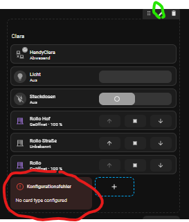

ich hätte da auch ein sehr ähnliches Thema.
Ich möchte in einer “Kachel-Karte” ein Hintergrundbild einblenden. jedoch scheitere ich einwenig.
Ein Bild unten drunter bekomme ich eigendlich hin jedoch hier nicht mehr da ich zuviel ausprobiert habe :slight_smile:
jedoch soll es ja nicht drunter sondern hinter allen schaltern sein.
Ich habe das über den grün markierten Schalter gemacht im Yaml.

  - card_mod:
      style: |
        ha-card {
        image: /local/bilder/Clara_Zimmer.jpg;
title: null
Kann mir jemand dabei helfen?
Danke
