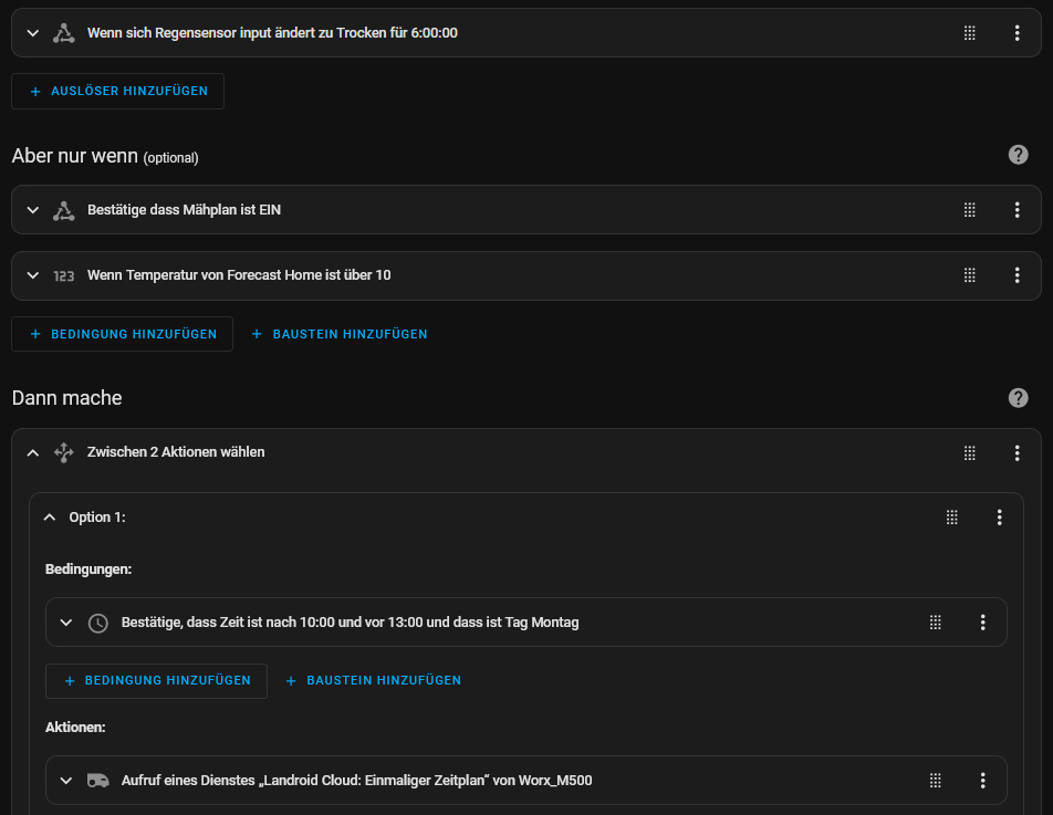

ich habe folgende Automation.
Nach meinen Vorstellungen hätte der Mähvorgang heute um 10:00 Uhr starten sollen,
nun startet der Mähvorgang aber erst um 13:00 Uhr!
Der Auslöser: Regensensor ist seit 6h trocken ist erfüllt. Dieser meldet seit 16h trocken.
Der Mähplan ist “Ein” und die Temperartur über 10°C.
Bedingung ist Montag und zwischen 10:00 und 13:00 Uhr sind erfüllt.
Wo habe ich den Gedankenfehler?
Hat es mit dem Auslöser zu tun, ändert zu Trocken seit 06 Stunden?

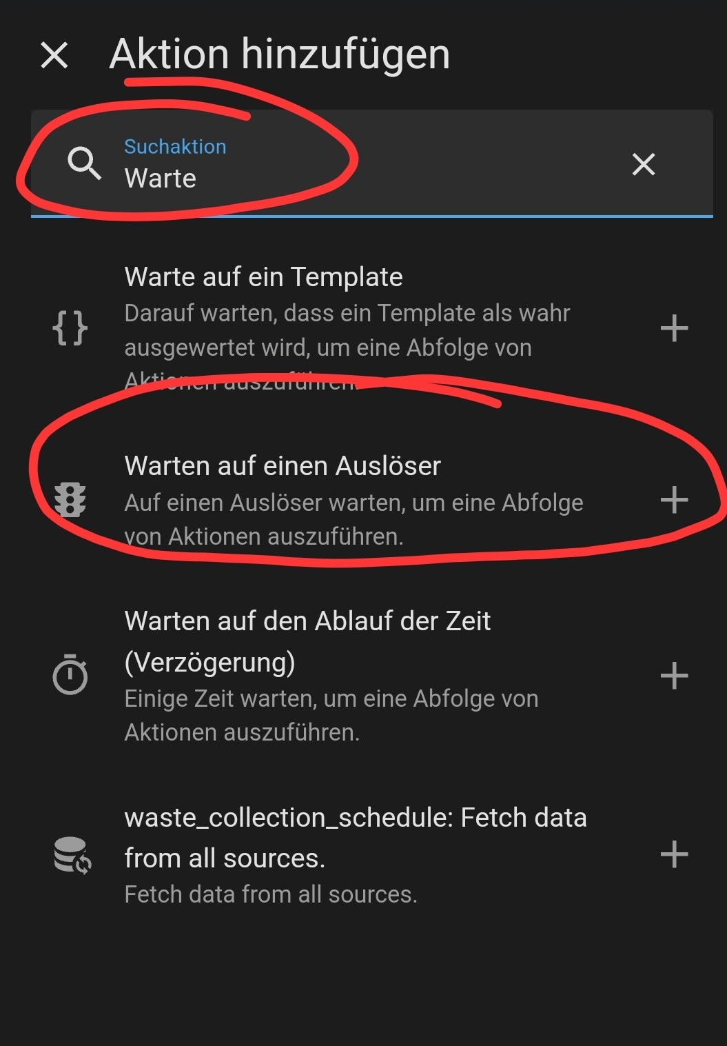

Finde aber irgendwie den Punkt “Warte auf Auslöser” nicht:
Am besten du suchst
Wenn du deine Automation fertig hast, poste mal den Yaml-Code.
Gefunden

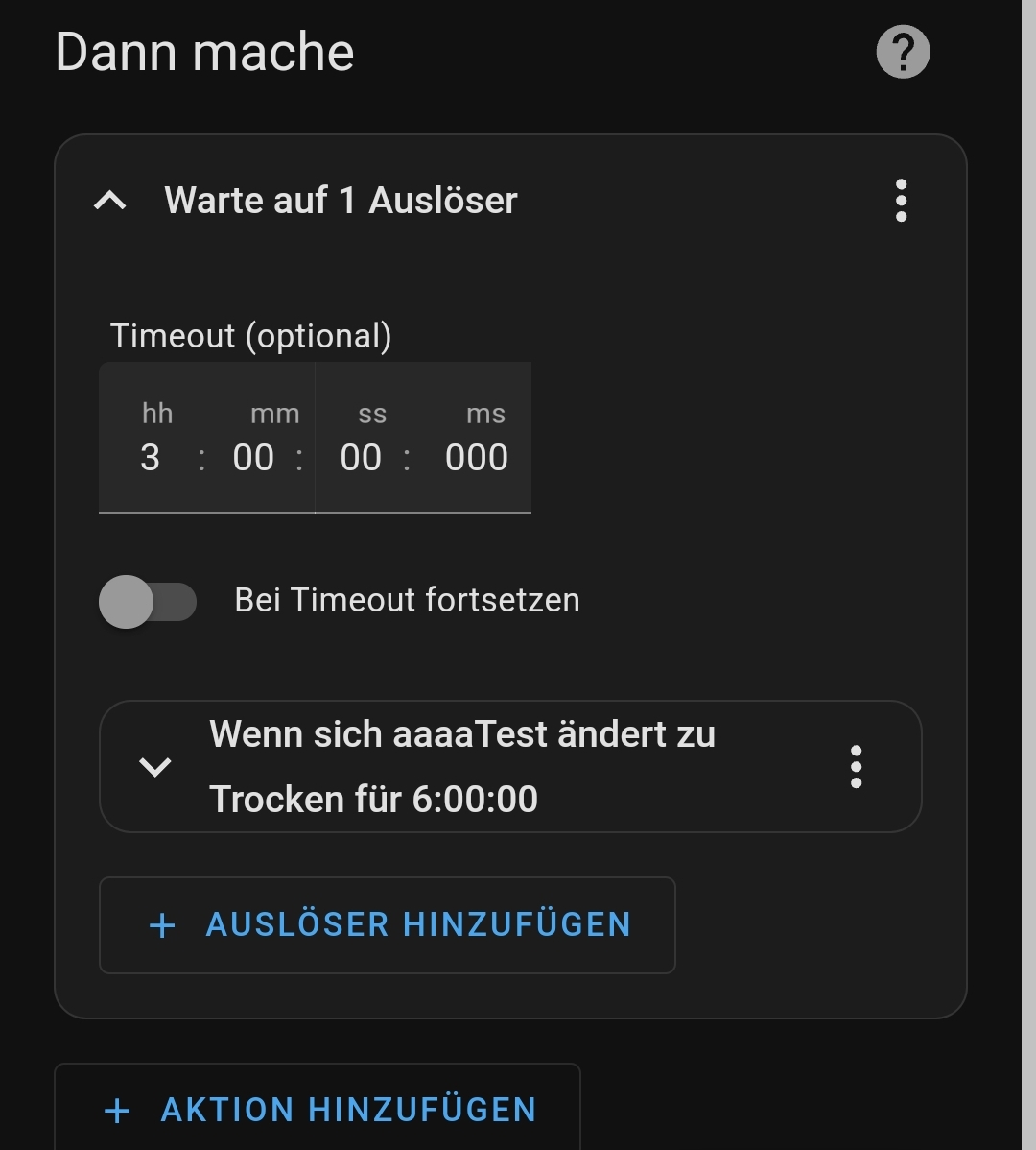

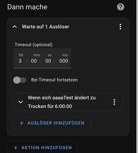

Du hast bei Wait for trigger keinen Auslöser ausgewählt, auf den gewartet werden soll. Da gehört der Auslöser “Trocken für 6h” hin.
Danke für den Hinweis. Das habe ich noch nachgetragen.

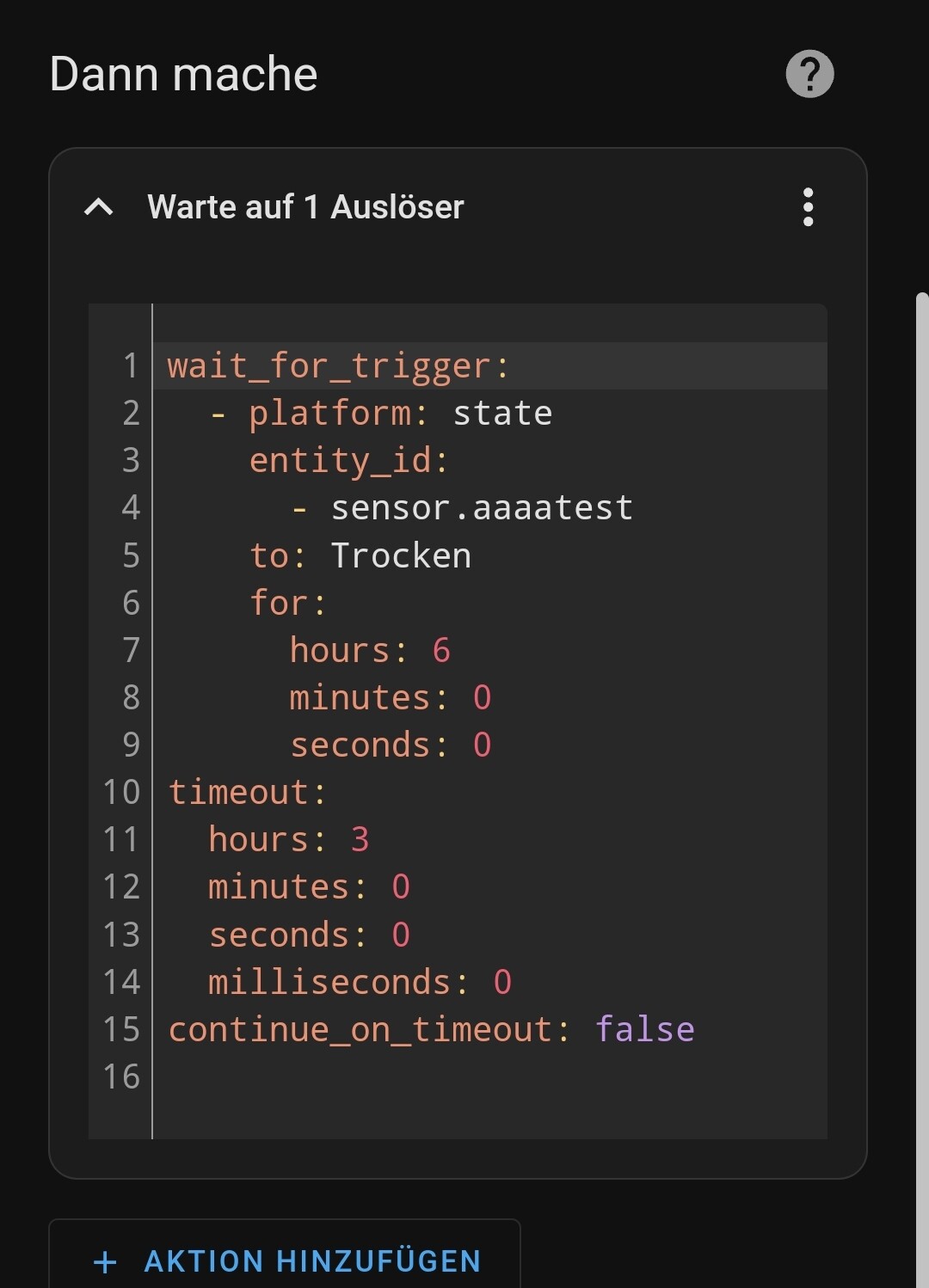

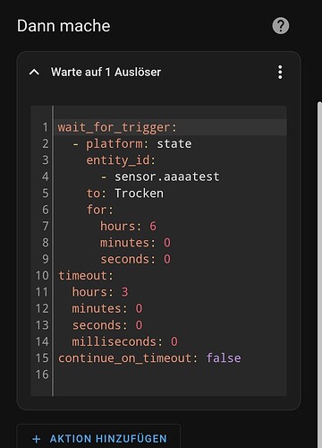

Der visuelle Code Editor bietet die Option an.
Aber im Yaml Code steht da nichts.
