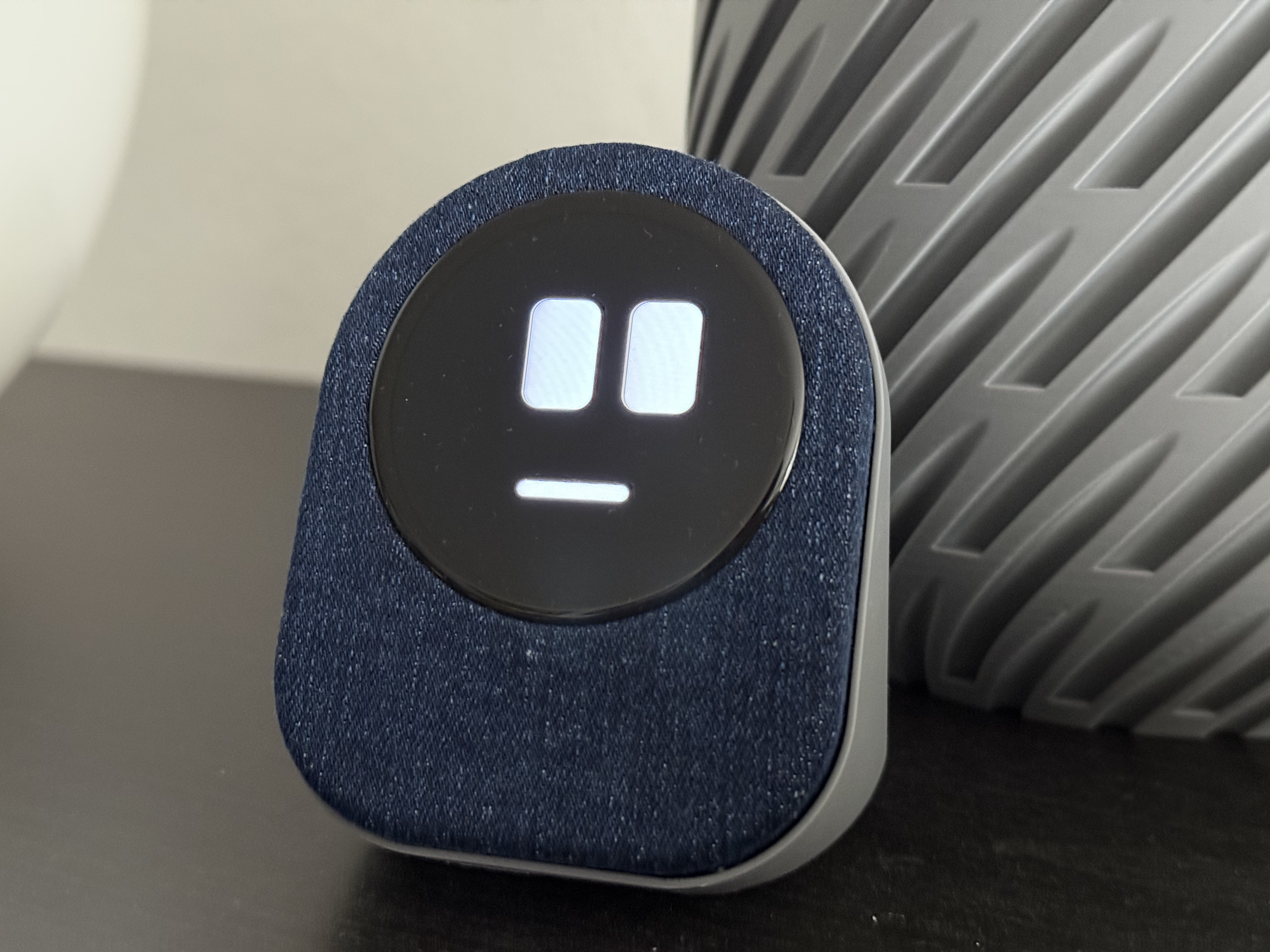

Lumi: Ein Voice Satellite mit rundem AMOLED Display, der komplett aus Home Assistant heraus gesteuert wird
Ich habe nach ersten Versuchen mit Home Assistant Assist den Wunsch gehabt, einen Sprachassistenten mit Display zu haben. Um dieses Ziel zu erreichen, habe ich ein kleines Projekt mit Claude Code gestartet.
Daraus ist eine eigene Firmware für das Waveshare ESP32-S3-Touch-AMOLED-1.75 entstanden, um diesen als Voice Satellite mit Display zu nutzen.
Alles, was auf dem Screen passiert, wird über HA Entities gesteuert. Keine App, kein Cloud-Dashboard, keine Extra-Konfigurationsebene.
Konkret gibt es:
  • Atmendes Mikrofon beim Zuhören, Punktwelle bei der Verarbeitung, Equalizer bei der Antwort als visuelles Feedback
  • Drei Standby Seiten: Uhr mit Datum, zeigerloses Zifferblatt und das Highlight: ein animiertes Gesicht mit wandernden Augen
  • Timer als Ring um den Bildschirmrand, der sichtbar runterzählt
  • Single und Double Tap als eigene Events, Abbruch der Aufnahme durch Antippen
  • Möglichkeit der Einbindung in eigene Automationen
  • Entities für Orientation, Standby Brightness, Microphone Muted, Wake Word Engine, Recognized Text und Response
Für den Anfang liegen sechs Blueprints bei, unter anderem Hinweis bei Ereignis, Ansage via assist_satellite.announce, Wetter auf Nachfrage mit Icon, Musiksteuerung über Music Assistant und eine LLM-gestützte offene Wetterfrage. Die Trigger-Formulierungen sind für deutschsprachige Pipelines ausgelegt.
Geflasht wird über den Browser via ESP Web Tools direkt per USB. Updates kommen danach ganz normal über Home Assistant
Bin gespannt, ob und wie ihr das einsetzt, gerade wenn ihr schon mehrere Satellites im Einsatz habt und wisst, worauf es bei sowas ankommt. Ich freue mich auf Anmerkungen.

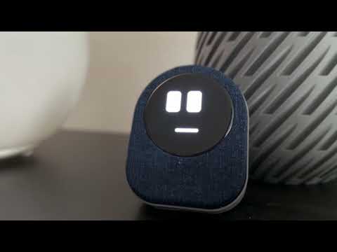

Ich nutze den Assist viel und habe ein paar Satelliten. Dein Projekt sieht cool aus. Meine Frau findest es aber leider gruselig :rofl: vielleicht hast du ein Video, wo sich das Gesicht ganz niedlich bewegt :grin:
Aber wenn ich es richtig sehe, hast du nirgends geteilt, wie du das ganze um das Board herum gebastelt hast. Also ist das ein 3D Druck oder wie?

Vielen Dank für deinen Kommentar. Dieser hat mich sehr amüsiert. Ich verstehe die Bedenken deiner Frau durchaus! Ich habe mich auch noch nicht zu 100% dran gewöhnt :smiley: Die meiste Zeit des Tages ist er schwarz und aktiviert sich erst wenn er etwas erkannt hat. Hier ist ein kleines Video ohne Ton. Am Ende seht Ihr auch die Erkennung (blau), das Nachdenken (gelb) und anschließend die Mundbewegung bei der Audioausgabe. Das Video ist ungelistet auf YouTube verfügbar. Vielleicht binde ich es noch einmal auf GitHub ein.
Genau, das Gehäuse habe ich noch nicht geteilt. Es ist ein 3D Druck, wo ich die Vorderseite mit Jeansstoff bespannt habe, da mir die Optik sehr gut gefällt. Ich plane auf jeden Fall noch ein Modell zu veröffentlichen. Es gibt diverse Druckmodelle auf Makerworld, die mir allerdings nicht zugesagt haben.
