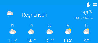

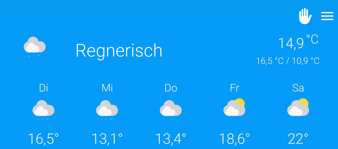

Ich habe jetzt eine alternative Möglichkeit gefunden und mein altes Samsung Galaxy S8 zu einem Assist-Gerät für HA umfunktioniert, klappt super! :partying_face:
Dafür werden benötigt:
Coole Sache, man kann sich auch z.B. das Wetter oder andere Sachen auf dem Bildschirm anzeigen lassen, so ein klein wenig Echo-Show-Feeling :grinning_face: (ich habe keinen),
Und die Umleitung der Sprachausgabe vom Handy auf z.B. einen Echo mit “Mic to Mediaplayer” klappt auch :+1:
Als nächstes versuche ich das ganze auf einem alten Galaxy Tab A7, da ist bestimmt die Bildschirmausgabe noch interessanter als bei dem kleinen Handy-Display. :slight_smile:
Edit: Hier noch 2 Screenshots vom Handy:
